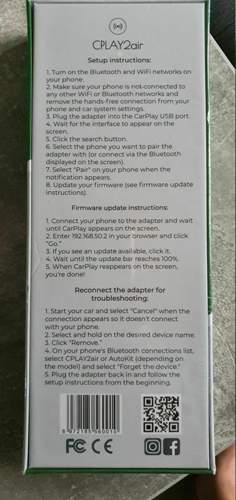

So, meine Bestellung mit der neuen Version des CarPlay Adapter ist da und wie versprochen habe ich einen Geschwindigkeitsvergleich gemacht.
Die Ausgangssituation war gleich: Beide Adapter waren bereits einmal mit dem Sensus verbunden, die KOpplung zwischen iPhone und den Adapter wurde (offscreen) durchgeführt und ich zeige rein den automatisierten Startvorgang der CarPlay verbindung nach Einstecken des Adapters bis zur DArstellung auf dem Sensus
Ergebnis:
"alte" Version
- Dauer Start des Adapters: 17 Sekunden
- Dauer bis iPhone Verbunden und CarPlay verfügar: 31 Sekunden
"neue" Version
- Dauer Start des Adaptes: 16 Sekunden
- Dauer bis iPhone verbunden und CarPlay verfügbar: 29 Sekunden
Der neue Adapter ist also wenn überhaupt minimal flotter, bedientechnisch gibt es keine Unterschiede. Ich schaue mir die nächsten Tage mal an, wie sich das im Praxisbetrieb verhält.

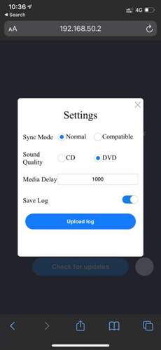

Ich habe zwei dieser Adapter. Beide funktionieren einwandfrei. Allerdings ist auf dem einen noch Firmware vom Januar, während der andere die aktuellste von Anfang August angezeigt und auch installiert hat.
Der mit der Januar-Firmware sagt unter 192.168.50.2 dass bereits die aktuellste installiert sei.
Hat irgendjemand eine Idee woran das liegen könnte?
*EDIT*
Ich hatte gerade die Idee, dass es ein Browser Cache Problem sein könnte. Und in der Tat: Unter Benutzung des Private-Mode im Safari auf dem iPhone hat es nun geklappt und der Adapter hat 3 Updates nacheinander (!) fehlerfrei installiert. Nun ist auch der zweite Adapter auf dem Stand vom 04.08.

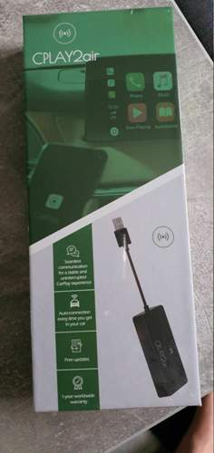

Naja, USB Kabel ist dran, aber auf der anderen Seite ist halt noch ein Kästchen, deshalb Adapter. 😉
alles Funktioniert bis jetzt mit dem Austauschgerät - finden - Koppeln - Update - und Test über die Autobahn gestern nach Magdeburg und zurück.

Genau gleich. IP 192.168.50.2 am iPhone aufrufen und dann sind die Einstellungen da.
Das „alte“ ist soweit identisch. Nur die USB Anschlüsse sind anders.
Also ich habe auf dem alten Adapter jetzt.auch das neue „Audioqualitäts Update“ drauf gemacht und was soll ich sagen:
Die bisherigen Aussetzer der Navigationsanweisungen mit Google Maps in der Satellitenansicht sind weg :-) !!!
