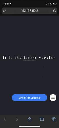

wie funktioniert das Updater per USB?
Danke für den Link @perpedis - sehr spannend.
Kleiner Tipp an alle: wenn euer Adapter funktioniert= Finger weg vom aktuellen Update. Die Fehlerquote scheint zu hoch!

Die Abfrage übers Handy sagte das die aktuelle Version aktuell ist.
