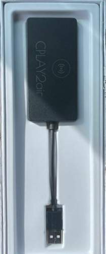

Also nach ewigen Hin und Her mit dem CarPlay2 Air Support soll ich den Adapter zurückschicken nach China und ich bekomme dann Einen Ersatz.
Wie es aussieht hat er einen Defekt denn er wird erst gar nicht mehr erkannt, so das ich ihn überhaupt hätte Updaten können.
Hat jemand schon Erfahrungen mit dem Rückversand mit CarPlay2 Air gemacht?
Gruß Mobyy
hast du mal ein neues USB-C Kabel getestet?
Bei mir war es das Kabel und befand sich außerhalb der Toleranzen.
Ich hätte es dann sowieso ausgetauscht bevor ich einen etwas riskiere.

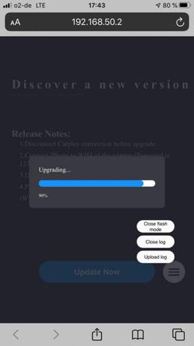

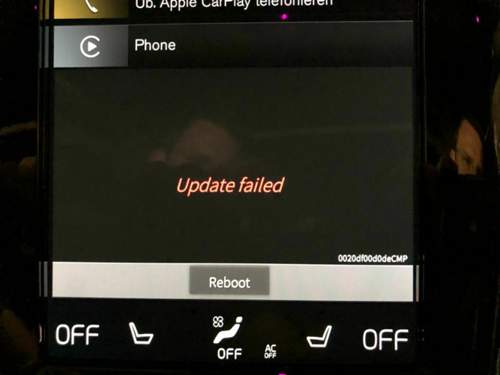

Hat jemand eine Ahnung wie ich dieses neue OTA Update auf den CarPlay 1 Adapter installieren soll?
Klicken und Durchlaufen lassen funktioniert nicht mehr und die Release Notes ergeben keinen Sinn...
Danke!
Edit: tatsächlich muss ich CarPlay im iPhone deaktivieren und mich manuell mit dem WLAN des Adapters verbinden. Dann kann ich das Update starten, es läuft aber nur bis 90%. Im screen dann update failed
Hab das gleiche Problem wie perpedis :-(
So, habe jetzt mittels USB Update die neuste Version eingespielt.
Aus dem mac rumors Forum: https://forums.macrumors.com/.../post-28604325
Hat funktioniert, aber ist eigentlich unvernünftig, da die alte Version bei mir ziemlich stabil lief. Wie gut die neue Version im Langzeittest läuft kann ich noch nicht sagen. Also Alles auf eigene Gefahr!
