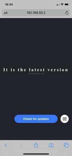

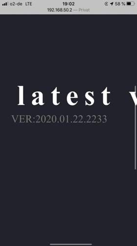

Das ist die aktuelle Version bei mir!
@BANXX schrieb am 17. April 2020 um 13:53:40 Uhr:
Es gibt kein Update - seit dem die Software direkt über den Adapter aktualisiert werden kann haben alle ZUgriff auf die selbe Version. Die hat sich seit rund 8 Wochen NICHT verändert
Es gibt inoffiziell ein Update vom 06.03.2020... das lässt sich aber nur über einen usb Stick installieren 😉
Wird also noch nicht offiziell vom Hersteller verteilt...
Was in der Version verbessert wurde, weiß ich leider nicht, denn hier gibts keine change log.
