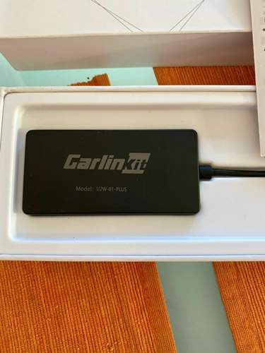

So, meine Bestellung mit der neuen Version des CarPlay Adapter ist da und wie versprochen habe ich einen Geschwindigkeitsvergleich gemacht.
Die Ausgangssituation war gleich: Beide Adapter waren bereits einmal mit dem Sensus verbunden, die KOpplung zwischen iPhone und den Adapter wurde (offscreen) durchgeführt und ich zeige rein den automatisierten Startvorgang der CarPlay verbindung nach Einstecken des Adapters bis zur DArstellung auf dem Sensus
Ergebnis:
"alte" Version
- Dauer Start des Adapters: 17 Sekunden
- Dauer bis iPhone Verbunden und CarPlay verfügar: 31 Sekunden
"neue" Version
- Dauer Start des Adaptes: 16 Sekunden
- Dauer bis iPhone verbunden und CarPlay verfügbar: 29 Sekunden
Der neue Adapter ist also wenn überhaupt minimal flotter, bedientechnisch gibt es keine Unterschiede. Ich schaue mir die nächsten Tage mal an, wie sich das im Praxisbetrieb verhält.
Ich stelle trotzdem die für mich deutliche Erkenntnis fest, dass sich das Update NICHT gelohnt hat. Der neue Adapt bietet nach aktuellem Stand KEINEN Mehrwert.

Beide Wireless CarPlay Adapter
