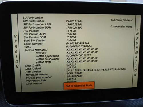

Gerade weil ich alles dazu gelesen habe ist eine klare Linie nicht wirklich zu erkennen. Ich formuliere mal meine Frage um - hat jemand diesen China - Stecker erfolgreich eingesetzt obwohl die letzte Zahl der HW Number nicht 6 oder 7 ist ?Übrigens ist - Nicht möglich - keine wirkliche Option das haben hier schon viele bewiesen - Dich eingeschlossen denke mal an Deinen Umbau.
@Timbadudel schrieb am 3. Dezember 2018 um 07:35:23 Uhr:
Schau, ich hatte vorher die selbe Partnummer wie du jetzt. Und ich habe alles probiert, es hat aber alles nichts geholfen.
Deshalb der „Umbau“
Außerdem habe ich geschrieben das es mit deiner HW nicht möglich ist und nicht das es grundsätzlich nicht möglich wäre.
Bei - ich habe alles probiert - war da auch mal ein China Stecker mit bei ?

Insgesamt waren es 3 verschiedenen Stecker.
Das klingt nicht wirklich gut
Um jetzt so einen Umbau wie Du gemacht hast zu vermeiden wäre vielleicht
https://www.ebay.de/.../192661894578
eine Option ? Hat das schon jemals einer getestet? Obwohl ich nicht die Anschlußeinheit A1728202000 habe funktioniert bei mir MirrorLink - auch wieder Irreführend
Der wird nicht funktionieren, da hier eine App (APK) auf dem NTG installiert werden muss.
Das geht ggf. bei einem China Nachrüstgerät, aber wohl nicht beim Standard Mercedes Audio 20.

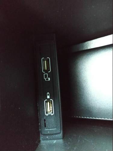

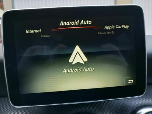

ich habe EZ04/2016 und habe KEIN SmartphoneIntegrationspkaet, ABER ich habe 2 USB-Ports und einer davon hat ein SmartphoneSymbol.
Ich habe mir nun den Adapter aus China bestellt und benutzt. Nun ist Android Auto auch zu sehen, nur keine Reaktion.
Zwar verschwindet diese Schrift "nicht verbunden, oder so", aber es tut sich nichts. Auch ist das Android Auto ausgegraut.
Also ich denke, dass nicht jedes Auto AA nutzen kann.
An was kann das liegen? Benötige ich eine andere Software ?
Haben eure USB-Ports auch zahlen 1 und 2 ??? Bei mir sind keine Zahlen dran.

Blöde Frage. Hast du dein Handy denn auch angeschlossen?
