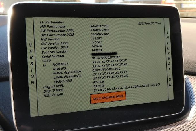

Moin,
meint ihr mit dieser Hw Version ist ein Freischalten von Android Car im Audio 20 mit Garmin Map Pilot möglich (W246 Mopf MJ 2015)?
https://data.motor-talk.de/.../...0831209-edit-4219125366370591973.jpg
Nein ist nicht möglich.
Danke für deine rasche Antwort.
Reicht ein FW Update bei MB aus? Kann ich das Audio 20 günstig für eine Freischaltung ertüchtigen oder ist ein neueres Audio 20 Modul oder gleich Nachrüstung von Command online nötig?
(Mercedesworld aus Sindelfingen bot mir die Nachrüstung von Command online für 1950 Euro an)
FW Update bringt da nix. Du brauchst eine neue Audio 20 HW, Comand ist nicht nötig.
