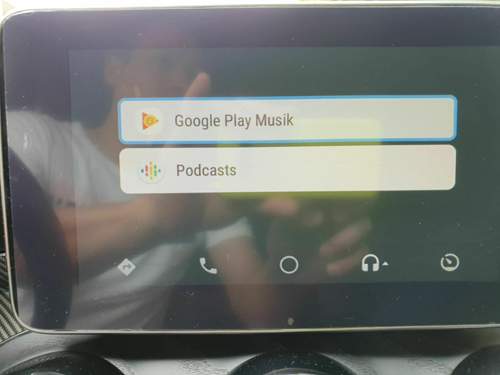

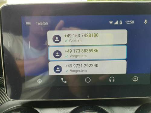

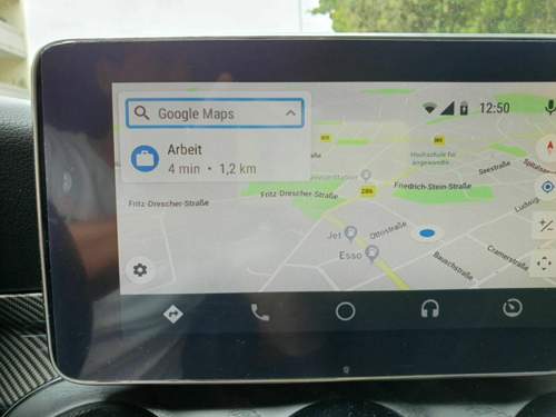

Hello,
So, wie ich versprochen habe, heute ein kürze Bericht über nachgerüsteten Android-Carplay Auto von Fernost.
Ausgang Konfiguration ist ein S205 BJ.Ende 2015 Automatik mit Comand System, bei den normalerweise das Carplay bzw. Android Auto unmöglich ist.
Ein Carplay Modul aus Fernost für 260€ mit Zoll,
Ein AUX in aktivationsmodul für 65€
Mach zusammen 325€ für Material.
Als ich angefangen könnte, habe eine Plan gemacht, daher das Umbau ist in 40 Minuten fertig.
Dafür müssen
- das Mitelkonsole abbauen
- Das Haltersystem welcher unter Abdeckblender liegt, mit 2 Tox-Schrauben ablösen um Kabeln für USB Leitungen zum Armlernfach zu verlegen,
- das Carplay Modul mit mitgelieferten Kabel anschließen
- Handy wie gewohnt mit Bluetooth von Auto verbinden
- Bei Android Handy müssen das Android Car App installieren
Das Mitelkonsole wieder anbringen
Und das ist das Ergebnis in Bilder
Musik-Stream apps
Nachrichten wird gezeigt, beantwortet
Google Maps, Waze alles möglich

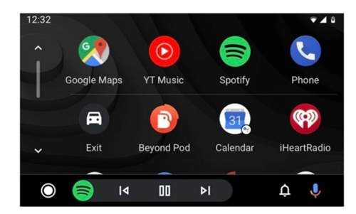

Da gibt es schon eine neue Version von Androiden Auto mit einer ganz anderen besseren Benutzer Oberfläche.

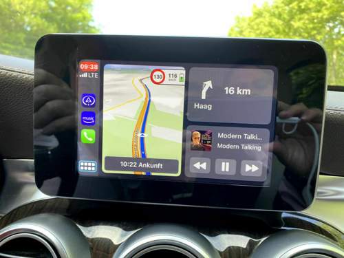

Kein Touch notwendig, ich habe es im Audio 20 werkseitig ohne Touchdisplay und alles funktioniert mit dem Drehdrückschieb Radl in der Mittelkonsole oder dem Touchpad.
Danke für die Info. Mit Touchpad meinst Du die Fläche über dem Dreh- Druckstellen in der Mittelkonsole?
Irgendwo hatte ich im Internet schon mal einen Umbau auf so ein 10,25" Dingens gesehen. Die Softwareintegration in das MB Design und die Einbettung in das System von MB fand ich schon eindrucksvoll und gut gelöst. Bisher habe ich auch CarPlay gehabt, genutzt habe ich ausser GoogleMaps allerdings nichts weiter davon so dass ich mit dem Comand nicht viel bei der Probefahrt vermisst habe. Die Musik läuft über Kabel klanglich satter als per Bluetooth und das Navi war soweit ausreichend. Für meine Hausstrecke brauche ich jetzt kein Navi und dass sich an Frankfurt vorbei immer Stau bildet ist mir schon vor Abfahrt und vor einem Blick in Google klar. Einzig das gelegentliche Diktieren einer WhatsApp könnte fehlen aber dann mache ich so etwas wenn ich ankomme oder eben eine Pause mache. Ich lasse mich mal Überrachen.
@fotom schrieb am 13. Mai 2020 um 04:20:47 Uhr:
Da gibt es zwei ellenlange threads über das China Display, musst halt suchen, meiner meinung nach eher für Bastler und Android Nerds.
Mit Carplay nutze ich Magic Earth da ist alles dabei, (Blitzer, Tempoanzeige, Verkehrslage Geschwindigkeitswarner usw), Amazon Music, Internetradio usw.
