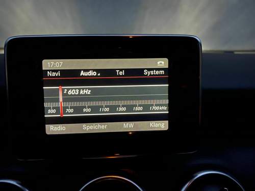

Ich glaube es ist egal ob NTG 4.5 oder 4.7.
Ich habe auch erfolglos versucht das genau zu bestimmen und glaube eher das 4.7 zu haben. Aber die Box läuft.
Schau dir mein Radiointerface zum Vergleich an.

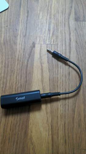

Da sich mein Auto nicht automatisch mit dem Gerät verbindet, habe ich versucht dieses über AUX anzuschließen. Dadurch müsste ich halt nicht bei jedem neuen Autostart das das zuletzt verbundene Bluetooth-Gerät auswählen.
Allerdings piep es beim Anschluss mit AUX. Also habe ein ständiges Piep Geräusch drin. Mal ist es weg...aber es kommt dann immer wieder.
Hat jemand ähnliche Erfahrungen?
Das Aux Kabel habe ich gerade nochmal anders getestet. Daran liegt es nicht.

@Barut91 Zur Cam kann ich nichts sagen aber die Störgeräusche über AUX lassen sich wahrscheinlich durch Erden der Box lösen lassen. Sofern die Kabelpeitsche ein GND Kabel hat.
War bei den fix verkabelten Boxen zumindest so.
@GEORGzer danke für den Tipp mit GND. Ich habe mir dazu so einen passenden Aux-Noise isolator geholt. Funktioniert bis jetzt super. Werde es mal beobachten.
Übrigens zur deutschen Sprache in dem Gerät. Vielleicht wirds das bald auch tatsächlich auf deutsch geben. Muss nur kurz codiert werden. Bin dazu mit dem Hersteller in Kontakt. Mal schauen, obs klappt.

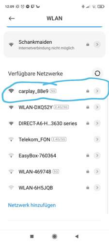

Lange rede kurzer Sinn. Keine Verbindung über Bluetooth möglich. Schon möglich aber keine Funktion von Android Auto.
Erst wenn ich das Handy per USB Kabel an die Box anschließe und als letzte Audioquelle die Box anwähle verbindet sich alles so das es funktioniert. Also mal eben ins Auto setzen und gemütlich zum Kumpel ins Nachbardorf is nur nach 3 Minuten Rumgefrickel möglich. Hatte ich mir bisschen anders vorgestellt 😁 Aber Egal ich find es klasse! Muss ich wirklich sagen. Wertet in meine Augen das Auto deutlich auf.
Kumpel mit Iphone kann sich Problemlos über Bluetooth mit der Box verbinden und Apple CarPlay startet auch sofort.
Jetzt hab ich gelesen das bei Android Geräten das ganze in generell auch so einfach funktionieren soll - über WLAN.
Die box bietet das auch siehe Bild im Anhang. Aber wie zum Teufel verbindet man sich mit dem Wlan der Box?
Jemand schon Infos bekommen diesbezüglich?
Whatsapp-image-2021-12-12-at-12-11
Ist Android Auto nicht immer kabelgebunden?
Nein eigentlich nicht. Fast alle Samsung Geräte können Wireless genutzt werden und Google phones. Mich würde wirklich brennend interessieren welche filunktionalität das eingebaute WLAN der Box bietet.
Meines Wissens funktioniert es so, dass die Box und das Handy sich über Bluetooth „entdecken“ und dann wird eine Wifi Verbindung hergestellt. Bielleicht muss man bei Android das Wifi der Box manuell auf „vertrauenswürdig“ setzen.
