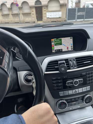

Also, bei mir hat jetzt die Verbindung geklappt, allerdings stehe ich vor neuen Herausforderungen.
Mein CarPlay zeigts mir falsch herum an bzw spiegelverkehrt, wie bei einem Rechtslenker.
Die WLAN Verbindung bleibt bestehen, obwohl der Schlüssel abgezogen und das Auto abgeschlossen ist.
Auf meinem iPhone kann ich ausschließlich Safari kaum/garnicht nutzen, hab mal n anderen Browser runtergeladen, der funktioniert.
Ich bekomme neuerdings immer die Info "Safari kann die Seite nicht öffnen, da zu viele Umleitungen auftraten."
Davor hab ich diese Meldung noch nie gesehen.
Hat jemand vielleicht ähnliche Erfahrungen gemacht und ggfs. Lösungen?
Nein, nicht wirklich. Was den Rechts- bzw Linksfahrer angeht, da gibt es tatsächlich eine Einstellung in Bereich Android Auto, schau doch mal was da angeklickt ist
@Habinet schrieb am 10. Februar 2023 um 20:12:37 Uhr:
Ja, habs dann in den Einstellungen von der Box gefunden.
Internet läuft auch wieder, da hatte ich vor ein paar Tagen was verstellt.
Das einzige was mir sorgen macht ist die WLAN Verbindung. Wenn die Box immer ein Signal ausgibt, muss das ja die Autobatterie angreifen.
Ich stecke es deshalb immer aus.
Die Box sollte sich so wie der original BMP nach einiger Zeit ausschalten bzw. das Auto kappt die Stromverbindung.

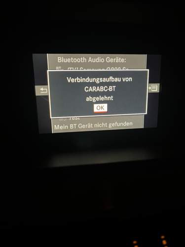

ich habe die Box auch gekauft, die WLAN Verbindung funktioniert, bekomme die Bluethooth Verbindung nicht hin. Habe alle Bluetooth Verbindungen vom Auto auch gelöscht.Mache ich etwas falsch? Siehe Bilder
@DavideC204 wie hast du es hinbekommen?
3381d772-f609-44a4-88fb-9843b069c7d4
12026a50-3ceb-4e52-a3c8-ef6f231c83f3
@gotayfur schrieb am 24. Februar 2023 um 21:06:24 Uhr:
Guten Abend
Hi gotayfur,
versuch mal dein komplettes Radio zu resetten, dann hats bei mir funktioniert.
Hat aber auch 2 oder 3 resetts benötigt.
Beim iPhone und allen anderen Geräten auch dein Auto raus löschen.
LG und schönes Wochenende
