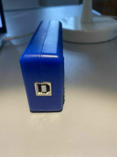

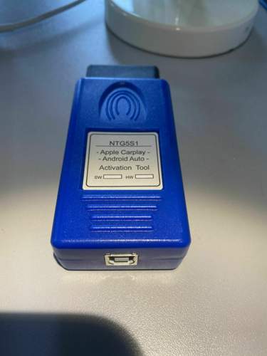

Ich habe so eine Teil aus Ebay. Damit habe ich meinen GLA 220D aus Bj. 2015 problemlos freigeschalten. Voraussetzung war wohl, dass in der Mittelkonsole 2 USB Anschlüsse sind und ich hatte ein Audio 20 drin. Das Auto habe ich gerade verkauft und damit verkaufe ich den Stecker auch. Gern 20 € + 3 € Versand. Bei Interesse PIN.
Mercedes-Benz NTG5s1 Carplay&Android Auto OBD Aktivierungstool.
Das stand damals bei dem Kauf in der Anzeige. Ich habe das aber nur an meinem GLA versucht.
Anleitung
1.Schalten Sie zu ACC (starten Sie den Motor nicht)
2. Schließen Sie dieses OBD-Werkzeug an den OBD-Diagnosestecker des Autos an. (Position: Unter dem Lenkrad in der Nähe der A-Säule)
3. Der Bildschirm Ihres Autos zeigt DIAG an und wartet auf den Neustart.
4. Das Steuergerät Ihres Autos wird nach 10 Sekunden neu gestartet und in das Menü aufgenommen.
5. Trennen Sie das OBD-Tool und verbinden Sie Ihr Telefon, folgen Sie den Anweisungen zur Bestätigung! Funktion aktiviert.

@Hristos63 - Da gebe ich dir Recht. Bei mir hat das super funktioniert und damit weiß ein Käufer auch, dass der Stecker erstmal im Grundsatz funktioniert. Ich kenne mich da nicht so aus, aber ich habe auch gelesen, dass das gerade bei älteren Modellen (meiner war 2015) wohl eher klappt. Und für das kleine Geld, finde ich es einen Versuch wert. Wenn es dann nicht klappt, kann man den Stecker ja weiterreichen. Aber das kann ja jeder für sich selbst entscheiden. Ich habe damals CarPlay freischalten wollen und es war mir nicht möglich für einigermaßen vernünftiges Geld ein Angebot zu finden. Für mich waren 600 € beim M-Händler nicht in meinem Budget und auch nicht private Angebote für 250 €. Die Ebay-, Chinavariante hat bei mir geklappt und da war ich froh drüber.
Mit den neuen Softwareversionen sind die Dongles leider unbrauchbar.
