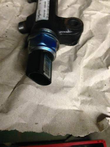

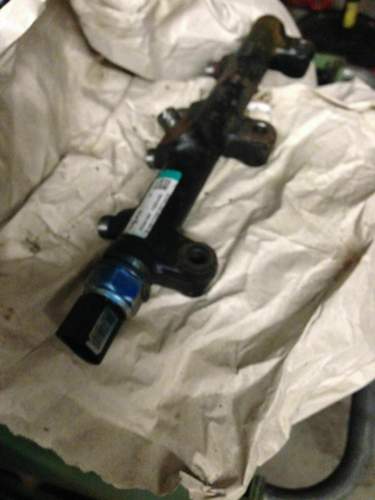

Hallo
Ich hatte dieses Problem mit dem Ruckeln beim Beschleunigen mehr als ein Jahr lang. Mehrere Werkstattbesuche waren erfolglos. Dieselfilter, Lutmengenmesser, etc. getauscht, alles für die Katz.
Die letzte Woche hat sich endlich herausgestellt wo der Hund begraben ist. Am Railrohr ist auf der linken Seite ein Drucksensor/schalter (oder wie das Ding auch immer heisst). Dies wurde ersetzt und jetzt läuft die Karre broblemlos. Endlich !!!!!!!!!!!!
Ein Gruss aus der Schweiz
Toni
Railrohr
Drucksensor
