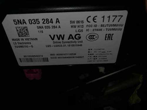

Zum Vergleich:
Hardware number: 5NA035284A
Software version: 0615
Hardware version: H13
Wenn bei @Steff266 die Software drauf ist die auch auf dem Aufkleber steht dann ist es die gleiche.
Ah ja, den Softwarestand auf dem Aufkleber hatte ich übersehen (nicht das die aber nach dem Austausch trotzdem noch einmal upgedatet wurde).

Bei mir ist das drin was auch drauf steht??
