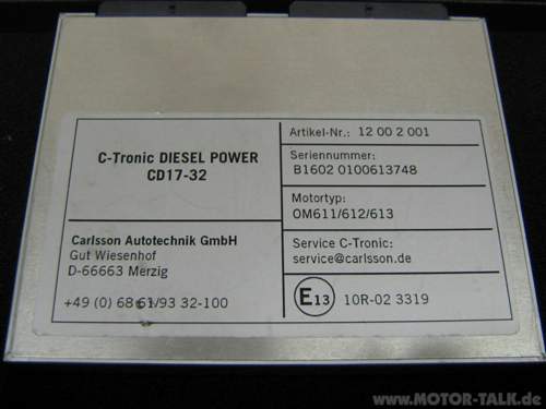

Mittlerweile gibt es neue Erkenntnisse: Bild 1 Platine (Adapter) mit Korrosion. Der hierdurch entstandene "Kurzschluss" zwischen verschiedenen Pins hat wohl offensichtlich zu den Störungen beigetragen und letzendlich zu der Zerstörung des Steuergerätes geführt. Bild 2 zeigt die gereinigte und mit Klarlack versehene Platine. In diesem Zusammenhang wurde noch die Carlsson-Box geöffnet und mit Luftdruck gesäubert. Seit dem sind nun ca. 20 tkm ohne jede Störung und mit einer tollen Leistungsentfaltung zurückgelegt worden.
Ergänzung:
Durch ein offensichtlich defektes Motorsteuergerät (Motor ging mehrmals während der Fahrt aus; Reparatur durch die Fa. H&P: Eeprom und integrierte Schaltungen erneuert) mußte eine neue Software aufgespielt werden, die nicht mehr mit dem Carlsson 12330220 harmonisierte (d.h. das Fzg. ging während der Fahrt aus oder in den Notlauf). Durch die Fa. Carlsson wurde das Gerät C-Tronic Diesel POWER CD17-32 zur Verfügung gestellt (€ 424,-), welches seit Juli 2010 verwendet wird.
