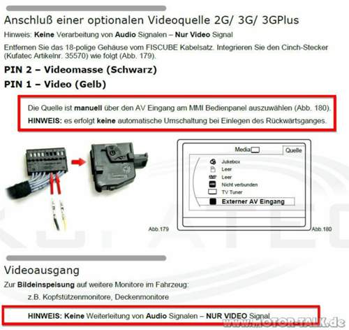

Darüber mache ich mir schon die ganze Zeit Gedanken.
Das Videosignal einzuspeisen, ist zumindest beim Fiscube und beim VNSMedia weniger das Problem.
Am Stecker, der zur Radiobox führt, kann man ja zwei Pins zusätzlich einstecken und man hat dann "Externer AV Eingang" im MMI 🙂
Aber das ist nur das Videosignal. Dann wäre die Einspeisung als Audioquelle fraglich (über Fakra-Verteiler ?)
*grübel-grübel*
Optional-av

AMI Video geht erst ab MMI 3GP(A6 4G)😉 das normale 3G ausm FL kann kein Video einspeisen durch das AMI... yahya87 hat das MMI 3GP nachgerüstet

@Top44: Wie gesagt: das AMI macht bei uns kein Video. Wir sind hier im 4F-Bereich! Dass man das 3GP nachrüsten kann, ist klar. Aber das ganze Android-System geht auch ohne. Wenn Du in Deiner Liste das Nötigste auflistest, dann muss noch alles mit dazu, was man beim Umstieg vom MMI 3G zum 3GP braucht 😉 Dann wird die Liste länger und teurer.
Wie Atomickeins schon geschrieben hat, wäre die Lösung mit TV-Box für die meisten FL praktischer. AMI hilft nicht! 🙂
@Toshy
Im Video ist eben zu sehen, wie die Auswahl über das AMI erfolgt und dass das nur beim 4G AMI mit MMI 3G Plus funktioniert wusste ich nicht. Praktisch, dass ich es bei mir im 4F schon habe. Darf ja auch mal Glück haben 🙂 🙂
Sicher ist das gut für Dich. Nur gilt das für die normalen 4F eben nicht und darum sollte man das auch so hier klar stellen 😉
Sonst holen sich einige 4F-Fahrer Video-Player, klemmen die ans AMI und fangen an zu heulen, weil kein Bild kommt. Dazu gibt es hier sogar schon einige Themen 😁
