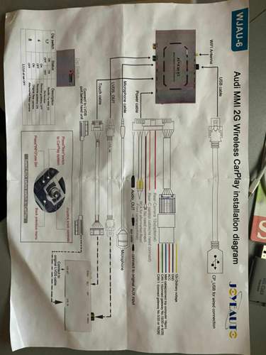

Heute kam Mein Apple CarPlay und Android CarPlay Box an und habe Angefangen Sie zu Installieren. Nur bin auf ein Problem gestossen. Wie in der Anleitung beschrieben muss ich CAN 1+ und CAN 1- anschliessen aber diese Pinbelegung ist schon belegt aber bei diesen Set ist an den Kabeln bereits ein Kabelschuh zum Einpinnen in den original Stecker gedacht, was tun? Kabel kappen und mit einlösen ? Und mein zweites Problem ist das Blaue MMI Kabel diese soll zwischengeklemmt werden aber ich habe keine Ahnung an welches Kabel? Hatte ihr bereits Erfahrung mit so etwas und standet ihr vor den selben Problem ?

Ja gibt es bei Joyeauto zu bestellen und bin super zufrieden, kannst mit der Box Apple CarPlay machen und für android Nutzer auch Android CarPlay, oder kannst ein usb Stick oder sd Karte anschliessen und darüber auch Filme usw abspielen.... Ja sag mal so wenn man einmal weiss wie ist es ganz simpel und nein musste die drei Kabel an die vorhandenen Kabel mit einlöten....

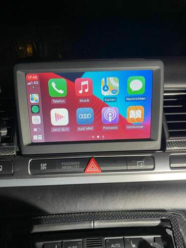

Hast du bei Apple CarPlay auch die Verzögerung von ca 2 Sekunden bei Audio Wiedergabe ? Und die PDC Anzeige kommt auch nicht mehr
Benutze es mit Android Auto.
Hab es vor ca ne Stunde erst fertig bekommen viel getestet habe ich noch nicht.
Muss bei mir noch aux nachrüsten da ich kein Ami habe, hab's erstmal mit einem FM Transmitter getestet und da war Sound direkt da ohne Verzögerung
