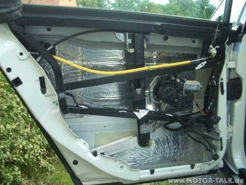

Hi Ingo,
ich hab in den Türen Kickbässe von Impact drin (ungefähr so wie deine Hertz) und habe das hintere Paket von Audi drin gelassen (für die Kiddies). Ich höre nur Bühne und finde, dass es enorm viel ausgemacht hat, die Türpappen auch mit Alubutylen zu dämmen. Auf dem Blech ist bereits werkseitig einiges dran, da hab ich nur die Reste draufgeklebt.
Ich habe für vorne nur ne kleine Eton MA 2/125 dranhängen und der Sound ist wirklich böse :-)
Hab dir mal ein Bild von den hinteren Türen drangehängt. Ist ne klebrige Angelegenheit, lohnt aber auf alle Fälle.
Äh, hier kommen die Bilder (hoffe ich ) :D
Alubutylen1
und hier das von der Pappe
Alubutylen

Themenstarteram 27. April 2011 um 10:51
@guwipa
Danke für die Bilder.
Das ist so die Richtung die ich mir vorgestellt habe.
Hast du dann dieses Original-Verhüterli auf der Pappe trotzdem noch mit drin, oder hast du die einfach weg gelassen.
Wie ich sehe hast du den TMT noch auf der Pappe montiert. Eigentlich doch nicht so optimal, oder?

Die Türpappen hatte ich bei meinem mit Polyester und CFK/KFK verstärkt, GFK hätte es auch getan. Wirkte sehr stabil, nur die Beschußklasse hatte ich nicht getestet :-)
Abdichten schadet nicht und hindert auch die Pappe daran, als ganzes zu schwingen.
