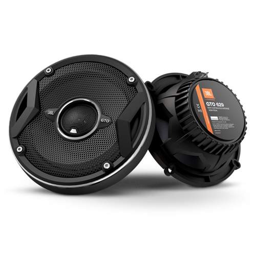

3. Hintere Türen bekommen, neben der gleichen Dämmung wie vorne, die JBL GTO 629 Koax verpasst. Auch hier werden Adapterringe und Stecker benötigt.
Kostenpunkt mit Dämmung und Adapterringe ca. € 800,- insgesamt, wobei der Ausbau auch nacheinander von Stufe 1 bis 3 möglich ist. Das Ganze ist dann schon unschlagbar gut und nur für wesentlich mehr Geld und mit Austausch des Verstärkers bzw. eines DSP zu toppen. Es gibt natürlich bessere Lautsprecher, aber auch die werden am OEM Verstärker nicht besser klingen. Damit kann man schon sehr gut Party machen!

Für alle die sich unsicher sind, hier die passenden Bilder zu den JBL Lautsprechern. Googeln und Preise vergleichen müsst ihr bitte selbst.
Und schreibt mir bitte keine privaten Nachrichten "was ist besser?" oder "oder was hältst du von?".
Ein Forum lebt vom Austausch, und nicht von privaten Nachrichten. Ferner auch von der Diskussion, der Kritik und dem Lob z.B. in Form eines auf den [ Danke ] Button drücken. Lasst uns also alles zum Thema bitte hier im Forum bzw. Thread machen!
Außerdem kenne ich nicht alle Lautsprecher am Markt, um diese auch beurteilen zu können. Und als letztes noch die Information, dass ich nichts davon habe und Carhifi lediglich als Hobby betreibe. Mir macht es Spaß, seit fast 30 Jahren schon! Ich arbeite also nicht für KIA, nicht für JBL und auch nicht im entsprechenden Handel. Genau deswegen habe ich auch keine Links zu irgendwelchen Onlineshops gepostet.
Ich liefere euch gerne noch weitere Lautsprecher anderer Hersteller nach, wobei diese aber dann besser für das nicht JBL Soundsystem geeignet sind. Unterschiedliche Preisklassen von bis, und natürlich auch mit unterschiedlichen Ergebnissen von Basic, über Premium bis High-End.
Ok?
Jbl-stadium-gto-600c-2-wege-16cm-lautsprechersy
Jbl-basspro-hub-reserverad-subwoofer-aktiv-geha
Jbl-gto629-2-wege-16cm-koax-lautsprecher
