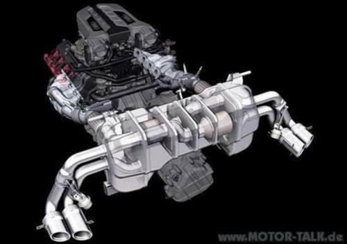

Anbei mal ein Bild von unserem Auspuff.
Da sieht man schön die Unterdruckdosen unserer Klappensteuerung.

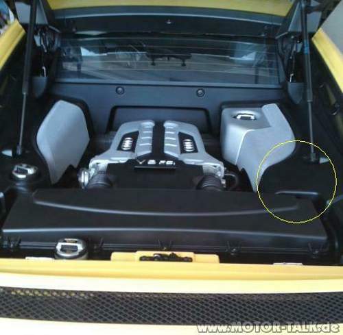

Kommen wir nochmal zu den Schläuchen.
- Die werden mit einem T-Stück zusammengeführt und man sieht sie unter der rechten Motorraumabdeckung?
- Ist das an der Stelle die ich markiert habe?
- Ist die Abdeckung leicht zu demontieren?
- Worauf ist zu achten?
- Wer hat ein Bild dieser Stelle ohne Abdeckung?
Ja
Ja
Ja, nur die paar Schrauben nach links drehen und die Gasdruckdämpfer abnehmen.
Das dir die Heckklappe nicht auf dem Kopf fällt nachdem du den Gasdruckdämpfer demontiert hast.
smbh hat sicher eins.

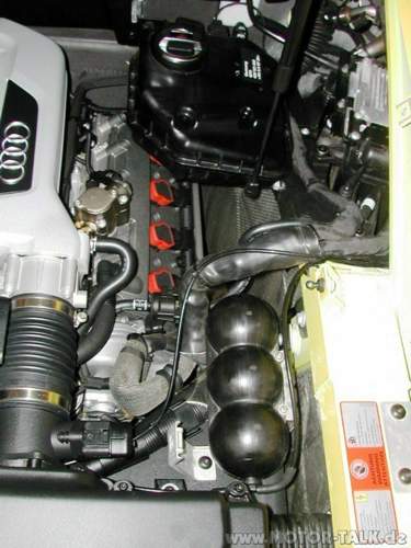

So, habe einfach jetzt alles selbst geklärt.
Die seitliche Abdeckung abnehmen ist wirklich einfach.
Am Dämpferkopf ist eine Spange, die mit nem Schlitzschraubendreher bissl raushebeln und schon ist der Dämpferkopf von der Kugel runter.
Ein Dämpfer allein hält die Klappe nicht, da hilft ein Holzstab weiter.
Die Abdeckung hat 6 Verriegelungsschrauben. Die dreht man einfach 1/2 Umdrehung mit nem Geldstück und dann kann man die Abdeckung rausnehmen.
Sollte man eine Motorraumbeleuchtung haben, diese noch zwischenzeitlich absteckern.
Die Gelegenheit habe ich mal für Motorraumbilder genutzt.
Die Stelle mit dem T-Stück für die Unterdruckdosen der Klappensteuerung rechts unterm Kotflügel.
Und was sehe ich?? Es ist schon getrennt!! Eine Schraube steckt im Schlauch und das T-Stück baumelt daneben.
Hmm, ist mir wohl jemand zuvor gekommen. Macht ja nix.
Dann habe ich noch eine kleine Schlaufe gefunden. Wie sich herausstellt, öffnet man damit manuell den Tankdeckel, sollte die Elektrik versagen.
Die Bilder sprechen für sich!
