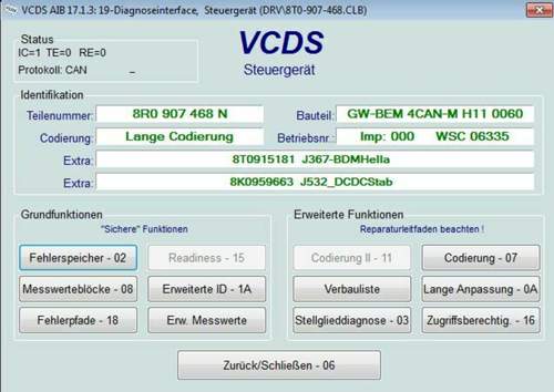

Wie der Titel bereits aussagt würde ich gern meinen Gateway auf einen Extendet tauschen, in meinem A4 8K FL
Was muss ich berücksichtigen das der neue auch 100% funktioniert!
Wenn ich einen Scan des STG. mit VCDS mache gibt es eine Möglichkeit die Codierung inkl. Anpassungskanäle 1:1 einzuspielen, damit auch alle meine funktionen meines Audis dannach wieder gegeben sind?
Wie ist es mit der Batterie? Im Kanal 4 einfach den gespeicherten Wert kopieren und einfügen oder ist da noch mehr dran?
DANKE.

verbaut hat, doch ich habe an einigen Stelle gelesen, dass bei einem 3G+ auch das Highline / Extendend Gateway verbaut ist, kann das jemand bestätigen?
Wenn ich im Steuergerät 19 nun mit VCDS nachschauen, welche Stelle gibt mir Auskunft ob Extended oder nicht und was muss dort stehen?

Über die Teilenummer, die im VCDS angezeigt wird kann man ermitteln welche Version es ist.
Gruß Henne
@henne_hj schrieb am 17. März 2017 um 15:06:20 Uhr:
Gruß Henne
So schaut es bei mir aus, fähig für FLA und ACC oder nicht? Wenn ich es richtig verstanden habe dann MOST ja Extended CAN nein.
Can
wenn du kein Side Assist oder Lane hast- ist es nicht fähig
Es gib H10 und H11 Hardwarestände.
Aktuell habe ich ein Gateway mit MOST ohne Extende CAN und Hardwarestand H11.
Kann ich es gegen ein Extendend Most Gateway mit H10 tauschen, oder müssen die Hardwarestände gleich sein?
das ist egal
