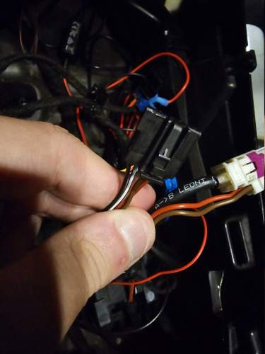

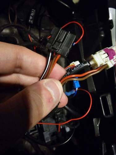

ich bin aktuell dabei, eine CAN-Bus-Alarmanlage zu verbauen. Diese möchte ich komplett in der Mittelkonsole installieren.
Die Quelle für den Dauerstrom habe ich bereits gefunden. Jedoch bin ich mir beim CAN-Bus nicht sicher.
Kann mir jemand sagen, wo ich in diesem Bereich den CAN Low und CAN High abnehmen kann?

Auf den Fotos ist kein CAN-Bus-Kabel zu sehen.
Es gibt zwar viele verschiedene CAN-Bus - aber ich denke Du suchst nach CAN-B-Bus: da gibt es Verteiler in den Schwellern: Teppich anheben und Kabelkanal öffnen, dann sieht man die.
Kabelfarbe für CAN-B ist braun und braun/rot

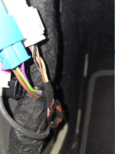

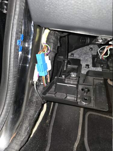

Danke für die Info! Finde ich diesen links und rechts in den Schwellern?
Fahrerseitig habe ich die Verkleidung bereits runter und an einem dieser Stecker finde ich tatsächlich ein braunes und braun-rotes Kabel.

Welcher der beiden ist CAN-Low / CAN-High?
Braun/rot = high
Braun = low

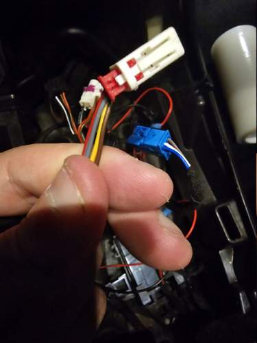

Habe hier im Fahrer Fussraum die Kabel Braun und Braun-Rot gefunden. Kann ich da das Signal abgreifen?
@Diggu1996 schrieb am 31. August 2024 um 19:51:16 Uhr:
@Martin E240T schrieb am 31. August 2024 um 16:19:28 Uhr:
Braun/rot = high
Braun = low
Ja und Nein zugleich. Kannst du machen, ist aber Pfusch.
Geh auf den zugehörigen Potentialverteiler, auf den Martin dich eingangs schon hingewiesen hat.
