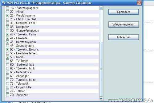

Teil 1. iformation
Hallo Leute, habe diese Information bekommen ob es geht wie immer ?.
Damit diese Kontakte nicht herausfallen, sind diese mechanisch arretiert. Diese Arretierung kann man mit einem entsprechend kleinen Schraubendreher zurück drücken. Danach lässt sich der Einzelkontakt aus dem Stecker heraus lösen. In Deinem Fall wäre es der Kontakt Can+. Der herausgelöste Kontakt muss dann in jedem Fall gut isoliert werden, damit er nicht mit der Fahrzeugmasse in Kontakt kommt (ansonsten Schäden am Bussystem möglich). Damit wäre dann das China-RNS aus dem Bussystem herausgenommen. Anscheinend soll dass ja helfen. Solche Arbeiten sind aber in jedem Fall nur von einem sehr guten Hobbybastler mit Elektronik-Kentnissen oder von einem Autoelektriker durchzuführen. Es soll ja nichts kaputt gehen. Der Stift kann nach zurück biegen der Arretierung wieder an seine alte Stelle im Stecker gesteckt werden.
Würde ja der sein oder der mit dem Pfeil auf dem Bild http://members.chello.at/bestoflinks/vw7088_Einbau_Anleitung.jpg
einfach von Stecker lösen und gut isolieren.
MfG
am 16. Januar 2012 um 19:41
Teil 2. iformation
Naja, ich habe das Canbus Steuergerät beim Punkt Radio und Soundsystem decodiert. Sprich, dem Canbusstg wird mittgeteilt, das kein Radio und Soundsystem installiert ist. Es kommt dann jedoch die meldung Steuergerät inkorrekt codiert, ist aber nicht weiter schlimm.
MfG
am 16. Januar 2012 um 20:25
Teil 3. iformation
Würde das gehen, habe einen bekannten der es mit VCDS machen könnte, habe ich vom Online handbuch
http://www.vcds.de/VCDS-Handbuch/VCDS-Handbuch.html
Gateway-Verbauliste codieren
Bei manchen neueren Fahrzeugen, wie z.B. dem Golf 5 / Golf 6 oder auch dem Audi A5 8T0, läßt sich die Gateway-Verbauliste nicht über die Funktion „Codieren“ bzw. „Lange Codierung“ des Steuergeräts für die CAN-Schnittstelle modifizieren. Bei diesen Fahrzeugen wird auf dem Bildschirm „Steuergerät öffnen“ unter den Erweiterten Funktionen direkt die Schaltfläche Verbauliste codieren angezeigt, über die sich die entsprechende Funktion aufrufen läßt. Durch Ankreuzen eines in der Liste aufgeführten Steuergeräts wird dieses am Steuergerät für das Diagnoseinterface als CAN-Bus-Steuergerät angemeldet und dadurch in die Verbauliste aufgenommen, nach Löschen der entsprechenden Markierung verschwindet das betreffende Steuergerät aus der Liste. Um die Änderungen im Steuergerät abzuspeichern, müssen Sie auf die Schaltfläche Speichern klicken. Mit Abbrechen verlassen Sie den Bildschirm, ohne eventuelle Änderungen zu speichern. Mit der Schaltfläche Wiederherstellen können Sie Änderungen rückgängig machen, solange Sie noch nicht gespeichert wurden. Diese Schaltfläche bewirkt im Prinzip dasselbe wie Schließen des Programms ohne Änderungen zu speichern.
Was müsste ich alles weghacken Radio-Tuner/Navigation/Soundsystem...?
MfG
Adresse 37 und 56 sollten reichen.
am 16. Januar 2012 um 22:47
Hallo Antoni Danke dir muss ich das mit Hacken machen oder die Hacken weg, und in der Tabelle gibt es kein 56 ?.
MfG
am 16. Januar 2012 um 22:49
emm das sehe ich jetzt nicht auf dem Bild das mit der 56, was ist das die Nr.56 ?
und die beiden genügen wirklich
Hacken rein heisst Bit aktiv.Also wenn Du es raushaben willst dann Hacken raus.
Gateway-verbauliste-56
am 17. Januar 2012 um 3:49
Aja Herzlichen Dank Anoni ;-)
MfG & LG
am 17. Januar 2012 um 3:58
Original geschrieben von BestOfLinks
Aja Herzlichen Dank Anoni ;-) , emm ich habe auch DVB-T dabei, muss ich da auch den TV Tuner Nr.57 Anhacken ?.
MfG & LG
am 17. Januar 2012 um 5:32
und muss ich das Radio mit Navi,DVB-T noch extra angeben wegen einer Nummer vom Gerät oder so?, oder genügen die Hacken.
MfG & LG
