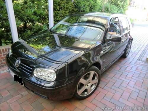

Dann fang ich mal an zu plaudern : 😉
Ich konnte mich letzten Frühling dazu überreden, meinen Golf komplett mit Hand zu polieren. Das Problem war aber:
1. Es hat mich mit allem drum und dran einen kompletten Tag gekostet
2. Ich hatte gefühlte zwei Wochen Muskelkater
3. Meine Nachbarn haben mich für bescheuert erklärt, bzw. man kennt den Spruch : "Ach dann kann ich mein Auto gleich daneben stellen" und so weiter.
Und
4. Zum Ergebnis (siehe Bild) : Ich denke es ist ganz akzeptabel, aber ich geh davon aus, dass es mit einer Maschinenpolitur noch zu steigern ist. Zum einen schafft man es mit Hand kaum die Politur auf allen Stellen gleichmäßig einzuarbeiten und zum anderen man kann schnell mal ne Stelle vergessen.
Diesen Frühling werde ich mir auf alle Fälle ne Exenterpoliermaschine besorgen. Ich habe zwar selber noch keine Erfahrung mit so einer, aber hab schon aus mehreren Ecken gehört, dass sich mit solchen Maschinen ein relativ gutes Ergebnis erzielen lässt und man nicht gleich befürchten muss, dass man den Lack kaputtmacht.

Sieht doch passabel aus. Ich habe eben bedenken dass ich mit einer Maschine an einigen Stellen Nich rankomme und dort von Hand ran muss und es dann eben Kacke aussieht oder ich mir auf grösseren Flächen unregelmäßigkeiten in den Lack poliere.

Für diese Fälle soll es Firmen geben, die sich damit auskennen.

Geht mir ähnlich.
Ich mache mein Auto und das meiner Holden.
Die Nachbarn denken, dass ich wohl gar keine anderen Hobbys habe. Bei Punkt 3 kann ich Dir komplett zustimmen.
Bin übrigens auch auf der Suche nach einer Exenterpoliermaschine.
Welche Lack hast Du? Normalen Uni Schwarz?

Nicht Uni Schwarz, sondern das Gute " black magic perleffekt " 🙂
Eigentlich ist der noch ganz gut in Schuß, aber voll von Swirls und kleinen Kratzer.
Das Auto ist ja mittlerweile auch schon über 10 Jahre alt und hat knapp 170tkm auf der Uhr
