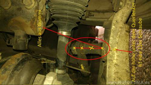

Der Querlenker ging echt easy, bis auf eine winzige Schraube...
Da ist so Gummizeugs wenn ich die Schraube drehe, dreht sich alles mit... finde aber nicht das andere Stück z.b. eine Mutter die das alles fest hält... oder ist die unter den Gummizeug?!

Hier mein Bild =)
20160313-121404
Das Ding ist deine "Koppelstange" - Swaybar-link - Es verbindet deinen Querlenker mit dem Stabilisator, und sorgt quasi dafür das dein Auto "flach" durch die Kurve fährt. Es stellte den Ausgleich zwischen links und rechts dar.
Ahhh! Jetzt weis ich was das ist!
Genau das Ding bekomme ich nicht ab, aus irgend einem Grund bewegt sich das ganze ding mit!
Hast doch selbst auf em Bild geschrieben wie das Zusammenhängt. Oben die Schraub, unten die Schraub (oder Mutter und Schraub wer jetzt auf technische Korrektheit steht).
Hälst das eine Fest, drehst das andere, gehts auf.
Kannst ja mal en CarMechanic LP machen :P
P.S.: Nur damit keine Verwirrung aufkommt, unten am Querlenker ist die Schraub, da schraubst, und über dem letzten Gummi - ganz oben druff, is die Mutter, die hälste fest.

Ah ok nur an die Ibere Mutter komm ich kaum drauf wegen den ganzen Gummi kram drumrum...

da soll kein gekröpfter Ringschlüssel drauf passen?
Mag man ja kaum glauben, zeig doch mal wie das von oben aussieht
Doch müsste drauf passen aber nur zur hälfte.
Für mehr Inhalt für den Schlüssel müsste ich Gummi Zeug weg machen =(
