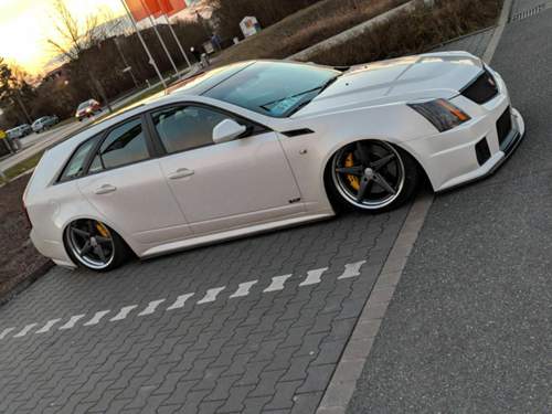

Ich fahre einen 2012 V Kombi. Ich fahre schon länger Cadillac, hatte auch den Vorgänger V als Limo ohne Kompressor - und kann mich eigentlich nur positiv über die Autos äußern. Ich hatte nie Probleme mit ihnen.
Der Unterhalt ist allerdings nicht zu unterschätzen. Ich spiele gerade mit dem Gedanken meinen auf Gas umzurüsten. Durchschnittlicher Verbrauch bewegt sich so bei 15-16 Liter bei gemischter Fahrweise. Ich hatte ihn auch schon bei 13 aber das war dann sehr verhalten gefahren.
Frohe Ostern.
00000img-00000-burst20180329194704245-cover
bescheidene Frage: Warst du zufällig mit dem Wagen schonmal bei Frankfurt (Main) bei 'nem Treffen von "PEP Cars"?
Davon abgesehen: ECHT geiler Wagen! Ists 'n Schalter?! Einer meiner Traumkombis.
Mit Gas würde ich mir guuut überlegen.
Mit meinem alten war ich glaube ich Mal dort. Aber den Kombi hab ich erst seit August. Ja ist ein Schalter. Die Dinger sind ja allgemein selten wie Einhörner. Selbst in USA.
