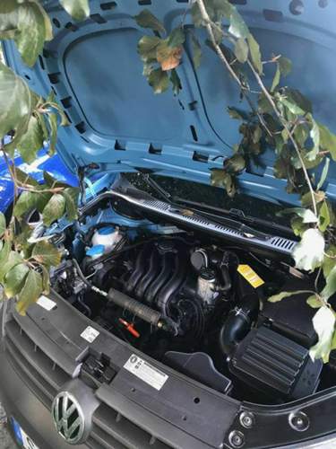

Da ich noch recht neu in der Materie bin habe ich mal ein paar Bilder gemacht. Ich freue mich wenn ihr mir bei der Bestandsaufnahme helfen könnt 🙂
Img-20201012
Img-20201012
Img-20201012

Die Dämmung für die Motorhaube sollte doch eigentlich bei allen 3ern einer Baureihe gleich sein,
oder die verschiedenen Dämmungen zumindest bei allen Modellen einer Reihe verbaubar sein; die Hauben sind doch dann auch gleich, oder täusche ich mich da?!
In der Artikelbeschreibung steht leider bei der unteren sie passt nicht für den Ecofuel. Allerdings hat sie die Form der Motorhaube mit 2 großen Hohlräumen.
Die andere ist laut Beschreibung kompatibel.
Bin verwirrt.

https://shop.ahw-shop.de/...ginal-vw-touran-caddy-daempfung-1t0863831g
Nach der Artikelbeschreibung passt diese.
Und auch von der Form her, ich hatte mich an den großen Vertiefungen in der Haube orientiert.
Also wird es diese sein
Motorhaube 1T0863831G
Wasserkasten 1T0863993G
5x Clipse für Wasserkasten
N90796502
1t0863831g
Img-20201104
Die matte hat gepasst!
Nach der ersten längeren Reise kann ich nun die Erfahurngen bestätigen:
Es bringt was:
Der Motor wird schneller warm
Es ist etwas leiser im Auto (aber keine Welten).
Mir war es die 60€ Materialkosten auf jeden Fall wert!
Danke für eure Hilfe!
