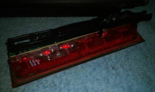

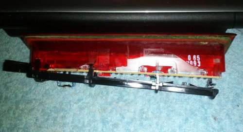

Moin!
Meine BL stand rechts ab und im Glas war ein minimaler Sprung.
Eigentluch nicht der Rede wert, aber da mein freundlicher Teiledienst 😉 was Neues abgeworfen hat, habe ich die mal getauscht.
Sieht nach spontaner Selbstzerlegung aus, das Dingen kam nur noch in Einzelteilen aus der Klappe. 🙁
Fremdeinwirkung kann ich ausschließen.
War bei den anderen Fällen hier nur das Glas gebrochen oder hattet Ihr auch so ein zerlegtes Innenleben? 😕
Nebenbei gesagt, man kann ja mit dem Anzugsmoment gar nichts falsch machen..
Die Schraube wird "auf Block" festgezogen und den Druck auf die Dichtung (und Streuscheibe) bestimmen die eingebauten Federn. 😉 😕
Gruß Ulf

Die weiche Moosgummidichtung kannste in die Tonne kloppen. Die saugt sich voll Wasser, friert ein und dann bricht das Glas.
Ist mir passiert als es am Tag über null Grad hatte und in der Nacht -10 Grad hatte.
Hab mir eine von Chinesen gekauft und das Untergestellt vom Original auf das China Glas gebaut. Da ist nämlich eine Silikondichtung dran.
Was soll ich sagen. Es hält.
Hab mir jetzt graues Butylband rund bestellt. Das wird dann nochmal umgebaut und dann passiert nix mehr.
