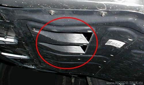

Moin XTino,
und Danke für die Info. Bei der o.g. Bemerkung hatte ich spontan das Bild der Belüftungsöffnungen der unteren Motorraumdämmung vor Augen. Hab' mich schon immer gefragt, wofür die gut sein sollen...😁.
Grüsse,
Tekas

Original geschrieben von Tekas
Original geschrieben von XTino
Nachdenlich würde mich eher beim Caddy die Getriebetemperatur machen wenn die Fahrtwindlkühlung nicht mehr so stark ist. Bei längeren Autobahnfahrten wird die Schaltbox dann wohl etwas warm im Sommer 😁
Moin XTino,
Grüsse,
Tekas
hab gar keinen unterfahrschutz an meinem Caddy Kasten, das Getriebe bekommt von unten immer ausreichend Fahrtwind 🙂😎

So, jetzt teste ich meine Schaumstoffstreifen schon seit ca. zwei Wochen erfolgreich in den unteren Lüftungschlitzen.
Ich kann nur jedem diese Lösung empfehlen.
Die Teile sind so schnell montiert bzw. demontiert, dass man sie problemlos morgens, wenn es unter Null ist montiert, und wenn die Themperaturen wieder steigen wieder demontiert. Dann landen sie einfach im Kofferraum.
Zu doof, dass ich darauf erst nach fast fünf Jahren Caddy-Fahren gekommen bin.
So einen Rest Schaumstoffe wird man leicht im Schaumstoffhandel für wenige € erhalten.
Viele Grüße,
CaddaFux
Das kann ich bestätigen, der Motor wird schneller warm und die Heizung kann früher den Innenraum aufwärmen. Selbst beim sowieso schon gut heizenden Ottomotor, ist das eine grundsätzlich überlegenswerte Sache. Denn durch die verkürzte Kaltlaufphase, sinkt der Spritverbrauch😁. Bislang wurde das Motorkühlmittel, trotz 'Verstopfung' aller 3 Öffnungen, im Stadtverkehr nicht wärmer als 85°C. Eine längere Überlandfahrt steht noch aus, sollte aber bei den derzeitigen Temperaturen auch nichts daran ändern. Erst bei deutlich höheren Aussentemperaturen, werde ich wieder mehr Fahrtwind an den Kühler lassen. Wenn die Heizung nicht mehr benötigt wird, ist es soweit😉.
Grüsse,
Tekas
@ Tekas
bei mir siehts genauso aus. Ich hatte meine 3 unteren abgeklebt und das
bleibt solange dran, bis die Aussen Temps im zweistelligen Bereich sind.
Für den nächsten Winter werde ich mir allerdings auch ein paar
Schaumstoffstreifen zurecht schneiden.
