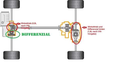

Schon mal FILTER der Haldex (KLICK) gewechselt (mit Öl inlc. natürlich) ... schon mal im Winkeltrieb vorne und Differenzial hinten das Öl getauscht
(soll eigdl. Lebensdauerfüllung sein, ABER .... mach es einfach wenn Du Ihn länger fahren willst SPEZIELL VORNE AM WINKELTRIEB! / 75W90 VOLLSYNTHETIK nach API 5 [soll was anderes nach VW-Norm rein, aber an dieser Stelle ist es egal und das ist viiiel besser legiert bzw. geeignet an dieser Stelle]am besten alle 60tkm mit dem DSG zusammen)
Mehr fällt mir dann zum Thema 4m nicht ein, und das schreibe ich nur auf Deine Aussage hin, das die Vibrationen bei kaltem Öl gedämpfter sind.
Gruß RON
PS: Funkrionieren die Längenausgleiche der Antriebwellen und Kardan sauber, wenns da durch Rost/Schmutz mal hakt (hat? beim Reifenwechsel) oder schwergängig..........(z.B. leicht krumm 😉 ... ist ja alles nur noch quasi Blech)
Winkeltrieb-vorne-1-2209554465226790473

Danke für Deine ausführliche Schilderung. Die Reifen sind neu, es wurden versuchsweise die Winterreifen wieder montiert, wenig Unterschied (sind weicher, dämpfen etwas mehr). Versuchsweise bin ich mal mit wenig Luft gefahren (1 bar), da waren so gut wie keine Vibs zu spüren.
Die Antriebswellen lasse ich beim nächsten Werkstattbesuch checken.
