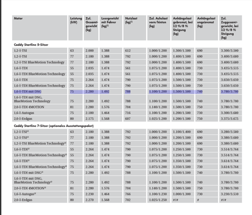

Unbenannt
Die 1.500 kg an nem 100-PS-Caddy würd ich nicht für voll nehmen.
Auf Grund der 7 Sitze haben wir nur 1.350 kg bis 12%.
Aber dieses Gewicht verlangt vom Caddy schon einiges ab. Unser WoWa ist auf 1.300 kg abgelastet, der Caddy inzwischen auch um ein paar kg, so dass meine Frau mit ihrem FS Klasse B das Gespann auch mal fahren kann.
In der Ebene mag das Auto das noch ganz gut packen, aber Anfahren, Stopp-and-go oder (langezogene) Anstiege zwingen den Caddy mit solcher Motorisierung in die Knie. Die Kasseler Berge ging es nur noch im 3. Gang mit etwa 75 km/h bergauf......wobei das noch einigermaßen ging. In der Oberpfalz oder Thüringen gab es auf den AB langgezogene Anstiege, die man im Grunde nur bemerkte, weil die Tachonadel absank. Da heißt es schalten und pedal-to-metal......bei uns kommt dann noch der kurze Radstand hinzu, wodurch es stellenweise sehr schaukelig wurde.....wie ein Kamelritt.
