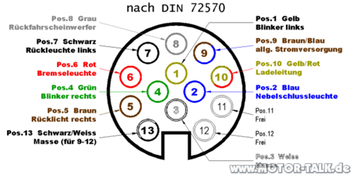

hier noch ein kurzer Tipp für komfortables Laden mit dem CETEK MXS 5.0:
Da ich eine AHK habe, have ich mir einen Adapter gebaut (Beim CETEK-Kabel für die Batterie die Polschuhe abgeschnitten und anschließend die Kabel in einen AHK-Stecker montiert)
Jetzt kann ich mein CETEK bequem über den selbstgebauten Adapter am abgeschlossenen Caddy von außen an die AHK anschließen und so laden.
Funktioniert bei mir seit 2 Wintern prächtig und ist viel komfortabler als der Adapter im Motorraum.
Man braucht halt die AHK mit vollständiger elektrischer Beschaltung.
Viele Grüße
Harald
Einfach an Pin9 (+) und 13 (-) ?
Anhangerkupplung-13-polig
@subroger
Genau!

super Idee
Ich habe bisher immer das Ctek Verlängerungskabel durch den Motorraum nach unten durch gefriemelt, um die Motorhaube beim Laden schließen zu können. Geht zwar, aber unbequem!
Da ich eine AHK habe, wäre das DIE Lösung.
Allerdings frage ich mich gerade: Gibt es auch nicht vollständig beschaltete AHKs beim Caddy? Und wenn ja, woran erkenne ich, dass meine passt? Meine hat auch 13 Kontakte - wäre das das Kriterium?
Und sind Kontakt 9 und 13 direkt mit der Batterie (via BDM) verbunden oder hockt da noch irgend ein Steuergerät (das man ggf. beschädigen könnte) dazwischen? Ist ja leider seit CAN und Steuereräte-Invasion heute nicht mehr zu einfach, was dazuzubasteln ohne gleich was durchzubrutzeln 😁
Kennt jemand den Schaltplan für Baujahr 2013 (Jako-o, kurz) mit AHK und kann bestätigen, dass die Kontakte durchverbunden sind?
Vielen Dank im voraus!
@sierra1875
Ich habe auch einen kurzen Jako-o BJ2013.
Bei meiner AHK waren die Pins beschaltet und man kann ja auch einfach nachmessen, ob da bei ausgeschaltetem und abgesperrten Fahrzeug 12 V anliegen.
Die Kabel sind laut meiner VW-Werkstatt direkt mit der Batterie verbunden (mit Sicherung natürlich). Würde auch wenig Sinn machen, da noch ein Steuergerät zu beschäftigen.
Fazit: Sollte auch bei Dir mit 10 Minuten AdapterBasteln erledigt sein. Viel Erfolg und ich freue mich auf Deine Rückmeldung!
