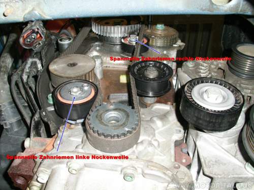

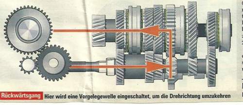

Beim Abstellen am Gefälle im 1 - 5 Gang dreht der Motor in seiner gewohnten Drehrichtung. Legt man aber den Rückwärtsgang ein, wird der Motor entgegengesetzt der normalen Drehrichtung bewegt.
Da könnte im schlimmsten Fall der Zahnriemen überspringen, da der Motor durch die Kompression ruckartig dreht. Die Federbelasteten Zahnriemenspannrollen sind für die normale Drehrichtung ausgelegt.
Beim Einlegen des Rückwärtsganges wird ein Zahnrad zwisch An und Abriebswelle geschaltet. Dabei wird die Drehrichtung der Abtriebswelle geändert. Der Rückwärtsgang ist gegenüber dem 1. Gang kürzer Übersetzt , dadurch ist die Bremswirkung des Motors höher.
Wie gesagt, es könnte bei gedehnten, losen Zahnriemen nach hoher Laufleistung passieren.
Thomas
