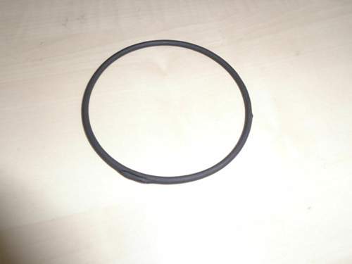

Im Rahmen der 90.000 Inspektion habe ich u.A. den Dieselfilter ersetzt. Die 5 Innensechskant-Schrauben gelöst, alter Filter raus, neuer Filter rein und den beiliegenden Dichtring mitgetauscht.
Ich hatte es schon im Urin und wollte den alten Dichtring einfach drauflassen, hab ihn aber dann dennoch mitgewechselt. Es kam, was kommen musste. Das Filtergehäuse sifft und auf der Straße hab ich nen netten Dieselfleck. Werde das Ding nochmal zerlegen, aber meine Frage lautet: gibt es einen Trick, wie man das Filtergehäuse mit einem neuen Dichring beim ersten Anlauf dicht bekommt?

Die Dichung wird es nicht sein.
Vermute mal du hast den Deckel über die Schrauben ans Gehäuse angezogen und dadurch den Dieselfiterdeckel Verzogen.(Da hilft nur ein Komplett neuer Dieselfilter)

So, habe den Filter nochmal zerlegt. Der Deckel besteht aus 2mm dickem Blech. Da verzieht man mit dem Handschrauberdreher nicht wirklich was.
Habe die Dichtung ersetzt durch die Alte, alles schön sauber und fettfrei gemacht und nochmal neu angezogen und den Innenraum gesäubert. Ich hoffe, er bleibt jetzt dicht.
So, alte Dichtung wieder drin. Alles schön sauber gemacht, 100 km gefahren. Filter und Motorraum furztrocken. Dann rufe ich mal bei Mann an und frag nach :-)
Der Deckel wird alle naselang undicht weil verzogen, da gibts inzwischen sogar ein "Spezialwerkzeug" für; ein Hebel der links im Kotflügel eingehakt wird, dann drückt man mit einer Art "Stempel" den Deckel zentral runter.
