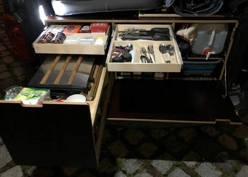

Also, nach einem Vierteljahr Nutzung: Ganz optimal ist die Klappe als Arbeitsfläche beim Caddy nicht, wenn man stehend arbeitet, da zu tief... ABER
1. Ich habe links einen Auszug für meinen Doppelflammenkocher, der dadurch etwa 20 cm höher liegt, das ist zum Kochen im Stehen ideal.
2. Ferner habe ich noch zwei flache Auszüge nachgerüstet, einen über dem Kocher (ca. 8 cm), einen in der Mitte oben (5 cm), sodass unten noch eine hohe Eurokiste hineinpasst. Dort bewahre ich allerlei Zeug auf. Für den mittleren Auszug gibt es noch einen gefrästen Arbeitsplatteneinsatz mit Griffloch, sodass man auch eine kleinere Ablage- und Arbeitsfläche weiter oben haben kann.
Anbei ein Bild.
3. Die tiefe Arbeitsplatte ist ideal, um mit 1-2 Helinox-Stühlen dort zu sitzen, die sind nämlich ziemlich niedrig.
Bei Schmutzwetter oder Arbeiten, bei denen mal etwas danebenfällt oder läuft, ist es aber auch ganz gut, wenn man auf der untersten Ebene arbeitet, dann ist der Dreck nämlich auch schnell wieder auf dem Boden.
Und bei gutem Wetter ist ein kleiner Klapptisch sowieso netter.
Ja, man kann sich noch verkünsteln und allerlei Klapp-/Schublösungen oben bauen. Bis auf für den Kocher halte ich das aber für nicht so wichtig. Bei gutem Wetter koche/schneide ich sowieso am Klapptisch. Bei Schietwetter ist das Kochen minimalistisch ;-)
