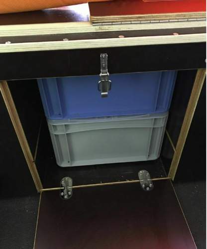

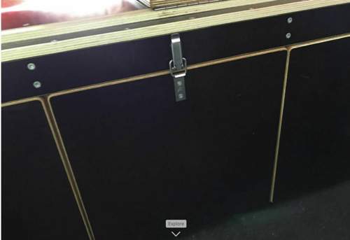

Anbei noch drei Bilder von den Klappen an der Rückseite der Fächer. Sie sind mit eingelassenen Nähtischscharnieren versehen, man kann dadurch durch das mittlere oder das rechte Fach (oder beide Fächer) durchladen. Es ist wichtig, dass beides geht, damit man bei langen Sachen entweder den Doppelsitz oder den Einzelsitz ausbauen kann.
Man kommt dadurch auch bei Regen von innen an den Inhalt der Fächer, wenn man keine zu hohen Boxen einstellt.
Es gibt bei meiner Lösung eine Einschränkung: An den Auszug mit allen Kochsachen kommt man nur vom Heck. Das ist aber keine gigantisches Problem, ich koche eh nie innen, dann schon eher mit dem Heckzelt. Da ich meine Heckklappe von innen öffnen kann (nachgerüstet), muss ich dazu noch nicht einmal um das Auto herum.

Klappe geschlossen
Klappe offen
Klappe offen
