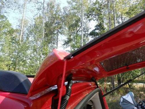

Um die Sache mit der Schnur zum Regenableiten von der Heckklappe noch mal aufzunehmen. Ich habe das nun endlich mal umgesetzt, inspiriert von @boxor und @caddy4camping .
Hier meine Lösung: Ich habe zwei kleine Magnete jeweils an ein Ende gepackt und Schrumpfschlauch drum. Am anderen Ende sind die Magnete größer (hatte keine Kleinen mehr da) und ebenfalls mit Schrumpfschlauch (in der Größe hatte ich grad mal gelb da).
Nun habe ich die beiden Seile einfach oben in den Spalt zwischen Scheibe und Blech gesteckt, das andere Ende am Gasdruckdämpfer vorbei innen am Blech angelegt/anmagnetisiert. Funktion habe ich noch nicht getestet, das steht noch aus.
Wasser ablauf 1
Wasser ablauf 2
Wichtig ist natürlich die korrekte Farbe. ;)
Kann das dranbleiben beim Schließen? Eigentlich logisch, sonst wärs ja sinnfrei...
Das war mir auch schon aufgefallen, dass der Wasserablauf nicht optimal gelöst ist. War allerdings mangels Regen noch nicht so wirklich ein Problem. Muß ich mal weiter beobachten.
Dann brauch ich aber schwarze Schnüre! :cool:

Ja die Farbe ist das wichtigste an der "Konstruktion" :D. Spaß, jedoch habe ich bewusst ein roten Strick genommen. Es mangelte nur an passendem, also rotem, Schrumpfschlauch....
Ja es bleibt bei der Fahrt dran. Durch den Gasdruckdämpfer wird der Strick günstigerweise davon abgehalten sich über die Dichtung hinaus in den Innenraum zu knicken, dort will ich ja keine Feuchtigkeit während der Fahrt (bei extremen Witterungsbedingungen) reinziehen ....
Und ja, ist nicht so toll gelöst mit dem Wasserablauf und hat mich auch schon mal sehr gestörrt. Stimmt natürlich das es nicht immer regnet, vielleicht zur Zeit sogar fast gar nicht. Das ist allerdings ein anderes Thema und die paar Cent für den Strick lohnen sich auch für seltenes Regenableiten.

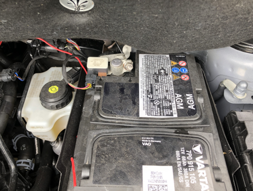

Kurzes Update: Habe jetzt die Schalter für die LED-Heckklappenspots nachgerüstet. Sehr praktisch!
Und so geht es:
1. Gehäuse für Wischermotor abziehen. Das geht ab besten etwas schräg nach oben, da eine Art Ringklammer um den Motor und dann zwei Plastikdübel in der Heckklappe in rechtem Winkel zueinander stehen.
2. Alle schwarzen Schraub/Spreizdübel herausarbeiten. Das geht am besten, indem man die innere "Schraube" mit einem Inbusschlüssel etwas herausdreht und dann den Dübel herauszieht.
3. Bevor man jetzt die Schrauben der Griffschlaufe herausdreht, sollte man die LED-Leuchten von innen herausdrücken. Sie haben auf der einen Seite eine Nase und der anderen eine Feder. Die Hartfaserplatte hängt nach dem Entfernen der Dübel links und rechts etwas lose herab. Man greift von der Seite zur Lampe (also von innen) und drückt die Lampen heraus. An der Federseite anfangen und sich vorher merken, auf welcher Seite die Feder lag (wg. Kabelbaum).
4. Nun den schwarzen Stecker herausziehen, dazu die Verriegelungsrasten zusammendrücken - keine Gewalt!
5. Nun die Griffschlaufe mit 2x Torx herausschrauben. Danach ist die Hartfaserplatte lose und fällt einem in die Hände.
6. Jetzt zwei 20..21mm-Löcher (ich habe einen 20er Forstnerbohrer genommen; geht, ist aber etwas straff) seitlich UNTERHALB der Leuchten in die Hartfaserplatte bohren. Holz unterlegen, damit nichts ausfranst. Die Löcher kommen auf die Seite, auf der der Anschluss der Leuchten ist (also nicht die Seite mit der Feder, sonst wird der Kabelweg sehr lang). Unterhalb deshalb, weil man nur dann genug Abstand zum Blech der Rückwand hat, um die Schalter gescheit anzuschließen. Sonst knickt das Kabel am Kabelschuh evtl. direkt am Blech ab und das ist eine Einladung zum Kurzschluss.
7. Geeignete Wippschalter hereindrücken, z.B. https://www.reichelt.de/...d-schwarz-i-o-wippe-1881-1103-p108249.html.

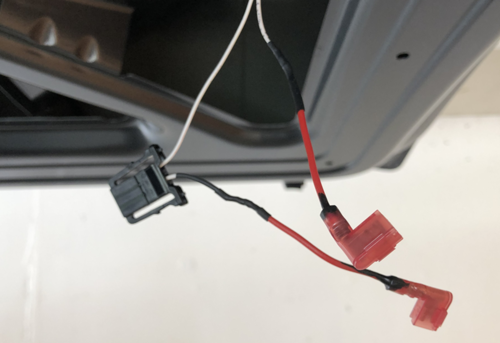

9. Vier Kabelstücke 12-18cm 0.5mm^2 abschneiden und einseitig je einen Winkelkabelschuh 4.8mmx0.8 mit Easy Crimp anpressen. Normale Kabelschuhe gehen evtl. auch, mir war der Abstand zum Blech der Heckklappe zu gering und dadurch zu heikel. Diese Winkelkabelschuhe https://www.reichelt.de/...-rot-easy-crim-we-f6131488-p189377.html?... lassen sich als Einzige auch mit einer normalen "Crimp"zange (rote Markierung) sauber quetschen. Genau genommen werden sie gequetscht und nicht gecrimpt (beim Crimpen werden die Kontakte umgefaltet/eingewickelt; das geht bei isolierten Teilen nicht).

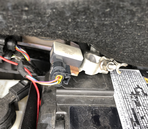

10. Jetzt die Autobatterie am MINUSpol abklemmen (dazu die Mutter an der Polklemme lösen), anschließend isoliert verstauen. Am einfachsten geht das, indem man die Polklemmenabdeckung vom Pluspol provisorisch auf den Minuspol steckt. Vorher mindestens ein Fenster ganz öffnen, besser auch eine Türe offenlassen, Zündschlüssel ziehen, alle Verbraucher aus. So kommt man im Notfall noch ins Auto.
11. Nun jeweils die jeweils MITTLERE Leitung (das ist der Pluspol) zum schwarzen Leuchtenstecker mit etwas 4 cm Abstand zum Stecker durchschneiden (evtl,. vorher das textile Band teilweise abwickeln, ggfls. mit feiner Nagelschere nachhelfen) und beide Seiten ca. 8 mm abisolieren, dito die Kabelstücke aus #9.
12. Schrumpfschlauchstücke auf die Kabel schieben. Ich habe je ein dünneres Stück auf die weiße VW-Litze und ein etwas dickeres auf meine Litze aus #9 geschoben, um den Durchmesserunterschied auszugleichen. Oder gleich Schrumpfschlauch mit höherem Schrumpffaktor nehmen (1:3, wird aber starrer).
13. Kabelpaare verdrillen und sauber verlöten. Ich weiß, das widerspricht der VW-Ausbaurichtlinie und man sollte hier auch quetschen/crimpen. Nur ist der Aufwand hier größer (wenn man das sauber macht, würde man den Einzelkontakt zur Leuchte neu vercrimpen; das erfordert ziemlich teures Werkzeug oder wird Pfusch; wenn man Stoßverbinder quetscht oder crimpt, braucht man auch wirklich gute Verbinder und gutes Werkzeug, sonst rutscht die Litze irgendwann heraus und verursacht einen Kurzschluss), und außerdem ist das Risiko bei einem Bruch der Lötstelle minimal (meist wird nur eine der Leuchten ausfallen, dann ist klar, woran das liegt; im Worst Case fliegt die Sicherung der Leuchte).
14. Schrumpfschlauch über die Lötstelle und schrumpfen. Evtl. mit flüssigem Gummi abdichten.
15. Dann mit Textilband (z.B. https://www.amazon.de/.../) umwickeln. Die Kabelschuhe um Schalter nicht als Paar bündeln, sondern einzeln lassen, sonst hat man nachher zu viel Zug und Knickbelastung).
16. Hartfaserplatte wieder montieren, aber zunächst nur mit den beiden Torx-Schrauben der Grifflasche fixieren. So kommt man noch innen dran.
17. Leuchten erst anschließen (durch die Aussparungen das Kabel ziehen), dann einklippen.
18. Die Schalter muss man von innen durch die lose nach unten hängenden Plattenseiten anschließen (zumindest, wenn man Winkelkabelschuhe nimmt). Ich habe die Kabelschuhe gegenläufig aufgesteckt, die Polarität ist ja naturgemäß egal.
19. Nun die Autobatterie wieder anklemmen. Wer auch den Pluspol abgeklemmt hat, muss diesen unbedingt zuerst wieder anschließen. Kurz Zündung an und aus. Einige Fehlermeldungen (ESR defekt, Front Assist geht nicht etc.) gehen von selbst nach ein paar Minuten Fahrt wieder weg, nur die Uhr muss manuell gestellt werden.
20. Schalter testen und Hartfaserplatte mit den Dübeln wieder fixieren.

Noch mal kurz auf meine "Regenableite" Schnur zurück. Heute war ein Regentag hier und ich habe mir die Sache quasie im Betrieb mal angeschaut. Funktioniert echt gut so wie ich es geplant hatte, bin sehr zufrieden.
