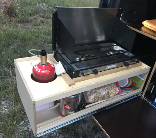

also, die Küchenbox ist quasi fertig, eingebaut und schon in Betrieb und das erste Bett habe ich gestern montiert. Bzw. versucht, weil ich übersehen habe, dass der Dachhimmel links und rechts niedriger ist als geplant. Meine eine Bettplatte (70cm) ist 6,5 cm zu lang; kann kann sie nur klappen, wenn das Bett um 5 cm nach innen versetzt montiert wird. Hier muss ich also nochmal an de n Start und momentan mit einem Einzelbett auskommen.
Anbei erste Bilder.
Außerdem habe ich mir noch einen Klapptisch zum Arbeiten gebaut - einfach 9mm Birke Multiplex abgerundet, gefast, geschliffen, lackiert und mit vier Löchern und Reepschnur justierbar an den Beifahrersitz gehängt. Für die Justage nehme ich einen gesteckten Prusikknoten, das hält und ist flexibel.
Details zu den Maßen der Bauteile schicke ich noch nach.
Links beim Auszug fehlt noch die Dekorblende in Siebdruck.
Ein paar Erfahrungen in Kürze:
1. plattenzuschnitt24.de war doch recht okay - zwar langsamer als versprochen, aber ansonsten fair. Nicht perfekt maßhaltig (+/- 1mm bei einem Teil), aber gut.
2. Ich bin froh, kein teueres Holz genommen zu haben; man versaut es sich an kleinen Stellen beim Fräsen sehr leicht und in der Benutzung kommen ohnehin Kratzer hinzu.
3. Ich hatte schon immer großen Respekt vor Schreinern, aber nach zwei Wochen mit der Oberfräse noch mehr. Man kann einfach an so vielen Ecken das ganze Projekt versemmeln ;-)
4. Ich hatte das Holz nun sägeroh ohne Aussparungen bei plattenzuschnitt24.de bestellt. Selbst, wer eine Oberfräse hat, fährt aber besser damit, die Schlitze im Lattenroststil dort CNC-gefräst mitzubstellen. Ich habe das mit einer Frässchablone gemacht, aber das ist eine Heidenarbeit, macht viel Dreck (vielleicht 10-20 l Holzspäne) und man macht einfach den einen oder anderen Fehler, der dann optisch stört.
Mehr Details später.

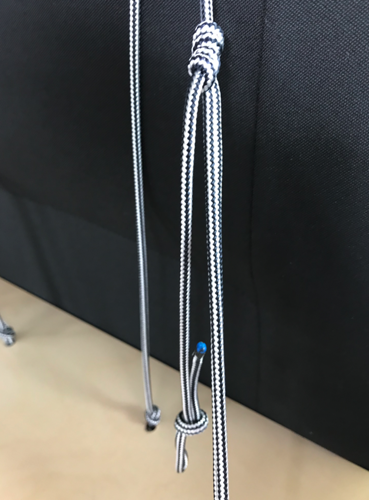

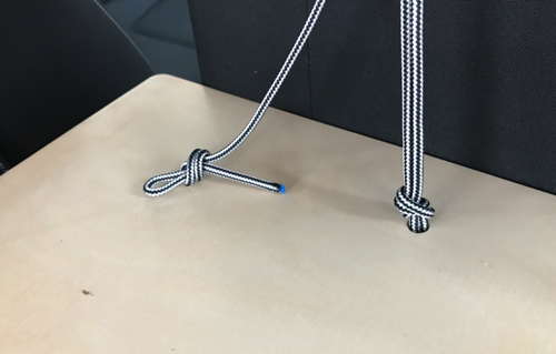

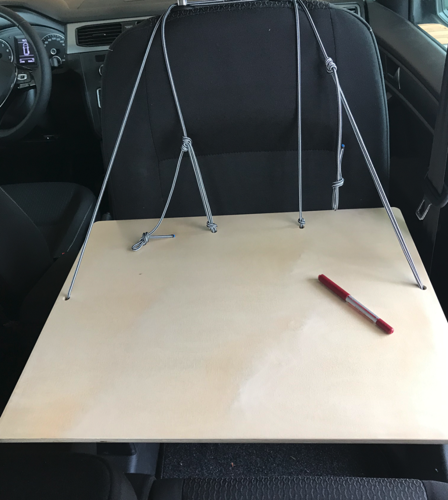

Habe heute den Arbeitstisch finalisiert - fein mit 240er Papier geschliffen und neu mit Aqua Cloud Holzlack L11 / seidenglänzend gestrichen - gibt fast professionelle Oberflächen. Dann noch mit neuen Schnüren versehen, die besser ausschauen und weniger lose Enden haben.
Die Klemmknoten sind gesteckte Prusikknoten (https://de.wikipedia.org/wiki/Prusikknoten). An der Hinterseite sind jeweils oben und unten Achterknoten knapp angebracht. Das erlaubt es, die Platte hinten auch nach unten zu verspannen. Das kann notwendig sein, weil die seitlichen Löcher kurz hinter der Plattenmitte (aus Nutzersicht) liegen, die Platte ohne Last also nach vorne wegkippen könnte. Das ist Absicht, damit man vorne nicht mit den seitlichen Seilen ins Gehege kommt.
Das ganze funktioniert prima, aber bitte keinen teuren Laptop darauf stellen und weggehen, der fällt schnell mal herunter.
Bei Nichtgebraucht kann man die Platte nach oben klappen, indem man die Schnur der seitlichen Löcher oben an der Platte z.B. mit einer Aktenklammer festmacht.
Anbei ein paar Bilder.
Hier wie versprochen die Angaben zum Nachbau, zunächst nur für das Küchenmodul.
Folgende Platten/Teile braucht man:
I. Siebdruckplatte 12mm Film/Film
1. Boden
Ihre Größe:110cm x 72cm
2. Deckel
Ihre Größe:110cm x 73.2cm
Hinweis: Der Deckel ist 1.2 cm länger, damit er die Klappen an der Rückseite überragt. Auf diesen 1.2 cm liegt bei Einbau des Bettes die zweite Bettplatte auf, damit nicht alle Last auf dem Klavierband ist.
3. Blende für Auszug
Ihre Größe: 37.4cm x 37.4cm
Hinweis: Ringsum 3mm Spalt
4. hintere Abdeckung rechts
Ihre Größe:35.1cm x 33cm
5. hintere Abdeckung mitte
Ihre Größe:34.3cm x 33cm
6. hintere Abdeckung links
Ihre Größe:40.1cm x 33cm
7. Klappe vorne
Ihre Größe: 110cm x 39.2cm
Hinweis: Die Höhe von 39.2cm sind 38 cm Innenhöhe + 1.2 cm für die obere Platte. Ob das oben bündig abschließt, hängt aber von der Montageart des Klavierbandes ab. Ich habe es 2mm eingelassen und meine Klappe ist trotzdem nur 39 cm hoch. Sie endet etwas unter der oberen Deckplatte, das sieht aber besser aus als wenn sie oben übersteht.
II. Siebdruckplatte 15mm Film/Film
4 x Seitenteile / Wände
Ihre Größe: 72cm x 38cm
III. Siebdruckplatte 21mm Film/Film
Strebe für Rückseite (wird 9mm in die Seitenteile eingelassen, damit sie hinten 12mm herausragt und bündig mit den rückseitigen Klappen abschließt)
Ihre Größe:110cm x 5cm
IV. Siebdruckplatte oder Multiplex roh 9mm Film/Film (gibt es nicht bei Plattenzuschnitt24.de)
Fachboden
Ihre Größe:66cm x 34cm
Hinweis: Die Breite von 34 cm ergeben sich aus 33 cm lichte Breite des rechten Fachs plus zwei Mal 5mm für die Nut, die links und rechts den Fachboden aufnimmt.
Wer den Fachboden mit Winkeln oder Leisten montieren will, braucht nur 33 cm Breite (vielleicht minus 2mm für etwas Spiel).
V. Betten
Die Details zum Bett kommen, wenn ich meines finalisiert habe.
Weitere Hinweise zum Bau:
1. Wer keine Oberfräse nutzt, muss die Konstruktion und die Maße unbedingt anpassen. Man kann das ganze Konzept mit Abstrichen auch nur mit Stichsäge und Feile umsetzen. Tipps gerne auf Nachfrage.
2. Alle vier Seitenteile haben hinten oben eine Aussparung von 9mm x 50 mm, die die Strebe für die Rückseite aufnimmt. Diese kann man Ausfräsen oder evtl. auch mit einer Säge herstellen. Je rechtwinkliger und planer, desto besser hält alles.
3. Der Korpus aus Boden, Deckel und Seitenteilen ist einfach mit guten Spax (verzinkt, nicht V2A, die brechen leicht ab) 4.5 x 45 mm verschraubt. Alle Löcher vorgebohrt mit 2.5 oder 3mm und angesenkt mit Kegelsenker.
4. Fächer sind innen von links nach rechts 38 - 33 - 33 cm breit. Dadurch passt links der Kocher von Primus gut rein und rechts je 30er Euroboxen verschiedener Art. Wenn man den Fachboden mit Nuten befestigt, muss das alles sehr, sehr genau gemacht sein (1mm Abweichung ist zu viel). Dazu am besten von außen nach innen arbeiten und den Fachboden eingesetzt lassen. Ich habe mir noch Hilfsplatten 38 und 33 cm breit zuschneiden lassen, mit denen kann man gut justieren.
5. Alle Durchbrüche und Abrundungen etc. vor dem Zusammenbau anbringen!

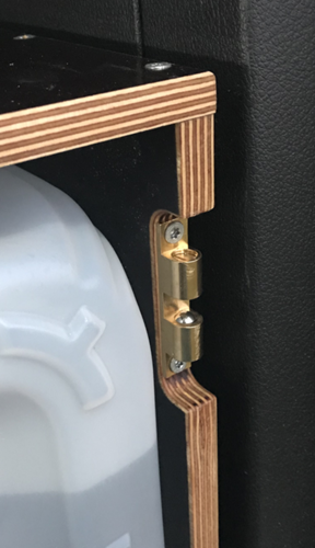

6. Die Klappen hinten habe ich unterschiedlich montiert:
- die von hinten recht Klappe (hinter dem Auszug) ist fest von innen mit einem Winkel befestigt (zum Schluss machen, sonst im Weg beim Auszug montieren etc.)
- die beiden anderen sind mit eingelassenen Nähtischscharnieren befestigt und mit einem Hebelspanner von oben arretiert. Man kann dadurch in diesen beiden Fächern durchladen oder von innen bei Regen an Material kommen. Leider kann man die Wasserkanister im äußeren Fach nicht von innen herausnehmen, weil die Strebe im Weg ist und sie nur gerade so hineinpassen.
7. Den Vollauszug links habe ich hier nicht weiter beschrieben, weil die Maße von dem verwendeten Auszug abhängen etc. Im Prinzip bringt man die Schienen an, misst dann die lichte Weite und konstruiert einen passenden Korpus. Ich habe das aus 9mm Multiplex Birke für die Wände und oben 6.5 und unten 3mm Sperrholz für die Böden gebaut, die mit einer Nut eingelassen sind. Die exakten Maße für den Korpus sind nicht so wichtig, weil die Blende (s.o.) das nachher verdeckt.
8. Beim Vollauszug muss die linke Schiene auf einer extra Leiste von mindestens 9mm sitzen, weil der Auszug sonst später mit den Klappenhaltern kollidiert, falls man diese nicht innen anbringt.
9. Die Stirnseiten habe ich mit Leinöl eingepinselt. Achtung, das überschüssige möglichst bald von der Filmseite abwischen. Später geht das nur noch mit Spiritus und Arbeit.
10. Alle Seiten habe ich mit einem Abrundfräser 3 oder 4mm abgerundet. Die Klappe, die späteren Bettplatten und die rückseitigen Klappen sind mit einer Radiusschablone ca. 8 - 12 mm und einem Bündigfräser abgerundet.
11. Die Löcher für die Montage der Bodenplatte in den Gewinden der Zurrösen als allererstes auf der leeren Platte anbringen! Nachher ist das Teufelszeug. Für M6 (s.o.) würde ich 8mm bohren und mit einem geeigneten Senker ansenken.

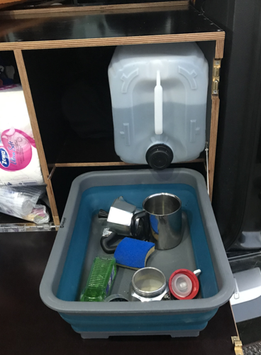

- Die Minimalspüle mit Kanister und Faltschale ist genau richtig - leicht sauber zu halten; wenn man am Campingplatz oder in Wohnortnähe ist, kann man dem Abwasch auch mal in der Schale lassen und dort reinigen.

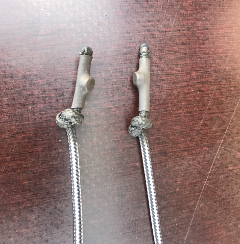

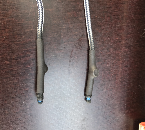

Hallo alle,
zu diesem Problem ein Update:
1. Ja, das ist echt ein ärgerlicher Mangel.
2. Als Lösung habe ich mir zwei Schnüre mit Magneten an beiden Enden gebaut, die den Regen recht zuverlässig ableiten.
Und so geht es:
1. Zwei Reepschnüre je 75 cm bis 1m lang, 3mm kaufen.
2. An einem Ende ein einfacher Knoten ca. 4 cm. vom Ende weg.
3. Alle Enden ca. 4 cm mit Flüssiggummi einsprühen (Plastidip o.ä.). Das ist nicht unbedingt nötig, sorgt aber dafür, dass sich unter dem Schrumpfschlauch (s.u.) weniger Wasser sammelt. Man könnte die Enden auch in einen Lack o.ä. tunken; dann werden sie aber starr.
4. An allen Enden je einen kleinen (ca. 6mm) Neodym-Magneten mit einem Stück Schrumpfschlauch (ca. 3 cm lang, 6.4 mm ungeschrumpfter Durchmesser) anbringen. Der Magnet muss mit der flachen Seite nach außen zeigen. Beim Schrumpfen Vorsicht mit der Temperatur, sonst schmilzt die Reepschnur weg. Die beiden Magneten einer Schnurr sollten genau in dieselbe Richtung zeigen.
Diese Schnüre kann man dan oben mit dem Knoten genau in den Schlitz zwischen Heckscheibe und Blech klemmen und unten mit dem Magneten an der Seite auf dem Lack festmachen. Durch den Schrumpfschlauch gibt es keine Kratzer.
Die Magneten oben sind nicht unbedingt erforderlich, meistens hält der Knoten alleine. Aber besser ist es, wenn sie dran sind.
EDIT: Noch drei Bilder im Einsatz ;-)

Schöne einfache Umsetzung und anschauliche Bilder für die Problematik mit Regen und der Heckklappe.
Hast du schon mal mit Gießkanne oder Regen getestet?
@steha_caddy schrieb am 15. Juli 2019 um 20:19:44 Uhr:
[/quoteDen Prototypen habe ich im strömenden Regen gebaut, da funktionierte es ziemlich gut! Wichtig ist, dass der Knoten oben so sitzt, dass die Reepschnur direkt im Spalt auf dem Blech liegt.
Manchmal kommt noch Wasser aus der oberen / unteren Spalte zwischen Glas und Blech (auf der Höhe des Wischermotors). Das stört aber nicht sehr, weil es nicht in die Heckküche spritzt.

@caddy4camping schrieb am 15. Juli 2019 um 13:54:01 Uhr:
Schöne Lösung! Hab da mangels C4 nur theoretisches Wissen, daher eine Frage zu dem zitierten Punkt: Warum legst Du die Schnur außen ans Blech und nicht in die Sicke zwischen Kofferraumdichtung und Außenblech? Über die Sicke wird Regenwasser bei geschlossener Klappe ohnehin abgeleitet. Ist der Verlauf der Schnur dann nicht steil genug? Würde nämlich das Risiko rausnehmen, sich eine Beule ins Auto zu ziehen, wenn man an den Magneten stößt. Wobei das Risiko auch nicht groß ist denke ich 😉
