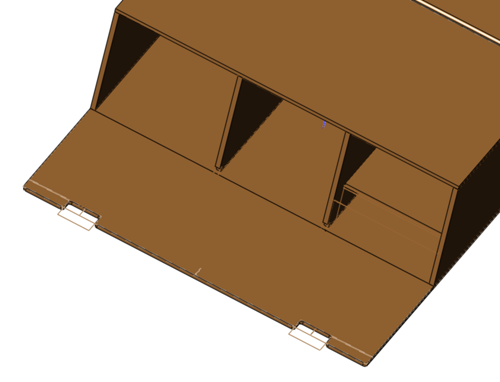

Momentan habe ich noch ein konstruktives Problem, für das ich Feedback/Ideen bräuchte:
Die Klappe braucht irgendeine Form von Griff. Folgende Alternativen sehe ich:
1. Ein Klappgriff, z.B. wie er bei Flightcases verwendet wird, in dieser Art
https://www.flightcase-teile.de/flightcase-teile/einbau-griffe/61
2. Eine Griffmulde, einfach eingefräst (wie in meiner Zeichnung)
3. Ein fester Griff, wie er in der Lösung von @boxor verwendet wird.
#1 wäre am elegantesten, aber ich habe Angst, dass das klappert und mich in den Wahnsinn treibt. Schlecht vorher abzuschätzen.
#2 einfach zu bauen, sieht geschlossen auch gut aus - einziges Problem: Da die Klappe ja auch Ablagefläche ist, ist eine Einbuchtung vorne irgendwie suboptimal.
#3 klappert nicht, erfordert aber, dass die Box 3-4 cm weiter innen befestigt wird, damit die Heckklappe noch schließt.
Im Moment sieht es nach #2 aus - wenn Ihr noch Meinungen oder Ideen dazu habt, würde ich mich freuen.
Moin,
gegen das befürchtete Klappern bei den FlightCase-Griffen könntest du noch zuätzlich die Mulde mit 1mm-Moosgummi (selbstklebend) auslegen.
z.B. Staufenbiel
Da die Griffe selbst auch schon eine Gummirolle haben, sehe ich das Rappel-Risiko allerdings schon nicht sehr hoch. @
Hi, die Flightcase Griffe gibt es auch mit einer Feder die den Griff in der Versenkung hält.
Ansonsten: Loch bohren, das klappert auf jeden Fall nicht ( im ernst jetzt!)
Gruß Christian
@CLZ schrieb am 7. Juni 2019 um 18:17:36 Uhr:
Gruß Christian
Genau die Griffe (wahrscheinlich die besseren/teureren) haben eine so starke Feder das sie beim Loslassen zurückschnappen und dort bleiben. Da klappert nichts!
Hallo alle,
erstmal vielen Dank für die Tipps zu den Griffen. Ich nehme jetzt etwas hochwertigerer Flightcase-Griffe mit Feder zum Draufschrauben, und zwar diese hier.

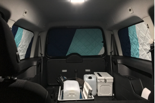

1. Verdunkelung von Project Camper
Die Teile sind echt schick! Wenn man sie außen in schwarz nimmt, sind sie hinten quasi unsichtbar und vorne ab leichter Dämmerung super-diskret. Viel besser als alle reflektierenden Alu-Teile und auch besser als in grau (war ein Tipp von Project Camper, und er stimmt!).
Bei der Montage der Klebemagnete an den hinteren Seitenfenstern tut man sich leichter, wenn man die Stellen mit Kreppband oder Haftpfeilen (3M o.ä., Schreibwarenhandel) markiert. Die Klebepunkte, die mitgeliefert werden, sind ein Gefummel, vor allem beim Abmachen.
Zum Angleichen an die Farbe der Verkleidung gibt es graue und schwarze Aufkleber. Das ist suboptimal; wenn ich sie nicht schon montiert hätte, würde ich Revell-Modellbaufarben in glänzend oder seidenmatt in grau und anthrazit (die mit Lösungsmittel, haften besser) nehmen.
Worüber man sich im Klaren sein sollte: Wenn man sie nicht braucht, sind diese Verdunkelungselemente (wie alle anderen auch) nicht ganz klein und müssen irgendwo verstaut werden. Wenn man Gardinen o.ä. einarbeitet, fällt das weg. Wobei das größte Element das für die Frontscheibe ist.

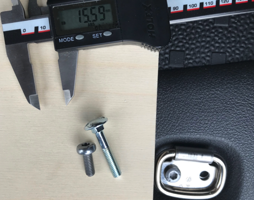

4. Wenn man seine Heckküche an den Gewindebolzen der VW-Verzurrösen festschrauben möchte: Das sind normale M6-Schrauben (bei VW M6x16). Wenn man eine 12mm-Bodenplatte nimmt, muss die M6-Schraube vorne ca. 23mm länger sein (M6x40) und hinten (wegen der 8-9mm Unterlage) M6x50. Ich werde Senkkopf mit Inbus nehmen.

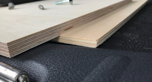

7. Heute hat es sich wieder mal bewährt, nicht blind drauf loszubasteln, sondern die Lösung im 3D-Design und mit Probebauten zu testen, bevor man das richtige Material verbaut - bei mir hätte sich der Vollauszug links mit dem Klappenhalter gestoßen. Wenn man 8mm Holz unterlegt, geht es. Wäre doof, wenn der Korpus für den Einbau schon fertig gewesen wäre.
Außerdem habe ich erst durch Probieren gemerkt, dass man ein Klavierband genau 1/2 des Abstands zur Drehachsenmitte (= ca 1/2 der Gesamtdicke) tief und 1/2 der aufgefaltenen Gesamtlänge (= vom äußeren Rand bis zur Achsenmitte) einlassen muss, wenn man möchte, dass die Klappe aufgeklappt bündig anliegt und es zugeklappt unten keinen Spalt gibt. Hätte ich übersehen und mich geärgert.

Danke für die Ausführungen. Ich kann mir was du schreibst aber irgendwie garnicht vorstellen. Könntest du mir bitte das fett markierte vll nochmal genauer erklären?
@lowlife
In der Anleitung steht, man solle an der Position der im Saum eingenähten Magnete erstmal
einen Klebepunkt von einer mitgelieferten Folie an der Wand oder Verkleidung festkleben und danach dort die selbstklebenden Magnete. Die Klebepunkte sind aber Krampf, besser geht das eben mit Haftpfeilen oder einfach Streifen von Malerkrepp. Die Position der Magnete ist einigermaßen wichtig - wenn man sie zu weit innen setzt, hängt die Verdunkelungsmatte leicht durch und dahinter steht mehr Luft, die sich erwärmen kann. Wenn man sie zu weit außen setzt, sieht man sie.
Das alles betrifft nur die Fenster, bei denen nicht genug Metall hervorschaut. Bei mir sind das nur die langen und die kurzen Seitenscheiben.
Eine Frage zu den Projekt Camper Matten. Kann man diese ein wenig unter die Verkleidung klemmen oder sind die zu dick dafür?
doppelhorst...
@protagonist schrieb am 13. Juni 2019 um 10:31:48 Uhr:
@caddy4campingEine Frage zu den Projekt Camper Matten. Kann man diese ein wenig unter die Verkleidung klemmen oder sind die zu dick dafür?
Die Matten sind ziemlich passgenau - sie liegen (wo eine Verkleidung ist), vielleicht 2-3 mm darunter, also zwischen Scheibe und Plastik. Man sollte beachten, dass die Magnethalterung gut, aber nicht perfekt ist - bei suboptimaler Positionierung kann schon mal was abrutschen - mit etwas Sorgfalt sitzt es aber perfekt und ist sehr wohnlich.
Bisheriges Fazit:
+ sehr schick und wohnlich
+ gute Verarbeitung
+ toller Service
+ Magnete besser als Saugnäpfe
+ super-diskret: bei den verdunkelten Scheiben sieht man quasi garnichts von außen, bei den hellen nur im prallen Sonnenschein. Viel diskreter kann man sein Auto wohl nicht verdunkeln
- Stauraum - wenn man sie nicht braucht, nehmen sie doch ganz schön viel Platz weg (das Problem hat man aber mit allen Matten)
- etwas empfindlicher - wenn die Innenseite mal an eine Fahrradkette oder eine Ketchupflasche kommt, bekommt man das wohl kaum wieder weg. Ich habe mir gerade noch den Packsack bestellt, um die unterwegs zu schonen.
Man muß sich halt entscheiden, ob man eher in Richtung "designorientiertes Wohlstandscamping" oder Outdoorexpedition im Stile von HauptsachewirkommenmitallenZehenheilzurück gehen will ;-)
Natürlich kann man je nach Teamzusammensetzung auch zwischen beidem wechseln..

- weil man nur dadurch nach vorne Platz für die Beine hat (und sie hochlegen kann)
- weil man sich zu zweit bei schlechtem Wetter gegenüber sitzen kann.

Zum Rest: https://www.plattenzuschnitt24.de/ hat mich mit dem Holz leider hängen lassen, sodass der finale Ausbau warten muss. Als Provisorium kommt eine Multiplex 9mm 60 x 190 hinten auf Eine Eurobox 60x40x32 und vorne auf den geklappten Doppelsitz. Caddy-Ausbau ist ja eh ein Projekt im Fluß, keine Einmalaktion ;-)
