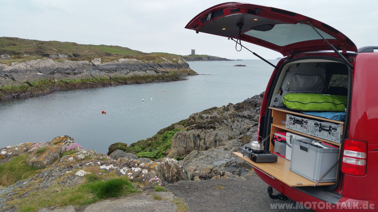

Caddy Maxi: Auf dem Weg zum idealen Minicamper-Ausbau
im Thread https://www.motor-talk.de/.../...mping-detailausstattung-t6518759.html habe ich wahnsinnig gutes Feedback zur Konfiguration und zum Kauf meines Caddy IV Maxi bekommen, den ich als Mini-Camper ausbauen möchte. Nun ist das Fahrzeug bestellt und ich möchte einen neuen Thread beginnen, in dem der eigentliche Ausbau und damit zusammenhängende Fragen ihren eigenen Platz finden.
Einsatz: Ich möchte in dem Minicamper
1. Einzelne Tage bis eine Woche leben und arbeiten können, wenn ich unterwegs bin (ich pendele viel in Süddeutschland, AT und CH). Das ist dann eher zivilationsnah, wichtig ist hier, dass das Fahrzeug möglichst diskret ist, damit es nicht sofort als Wohnmobil erkannt wird.
2. Vor oder nach Berg- und Kanutouren ganzjährig 1 - 2 Nächte darin schlafen; der Klassiker ist, dass eine Tour morgens früh um 6:00 oder so los geht, ich aber 1 - 3 h Anreise habe. Bisher ist das immer Stress; entweder, man steht um 3:30 auf (hat dann aber Reserven für die Tour verpulvert) oder ich buche mir ein Hotel (teuer, bei Pension muss man meist bis 20-21 da sein -> unflexibel). Im Sommer geht manchmal eine Nacht im Zelt, aber im Zelt lege ich mich zivilisationsnah nicht irgendwo auf eine Wiese; dann muss man wieder einen Platz suchen.
3. Eventuell von Frühjahr bis Herbst zwischen 1. und 2. auch mal 1 - 3 Wochen autark in Europa unterwegs sein und arbeiten mit einer schönen Umgebung verbinden; See, Klettergarten, you name it.
Ich fahre momentan etwa 24,000 km / Jahr, davon oft eine Pendelstrecke von 200 km.
Philosophie: Der Ausbau soll intelligent die Beschränkungen und Möglichkeiten eines Minicampers berücksichtigen - also kein Reihenhaus mit Regelschnickschnack in einen Caddy verbauen, sondern robuste Ansätze verwenden, die haltbar sind. Beispiele: Als Lösung zum Abspülen etc. ist mir ein guter Kanister und eine Gastroschale aus Metall lieber als ein Campingwaschbecken mit Tauchpumpe, die mir im tiefen Winter einfriert, im Sommer zu einer Petrischale für Keime wird etc.
Auf der anderen Seite soll die Lösung handwerklich und technisch "schön" und sauber umgesetzt, also nicht grobes Bauholz mit der Stichsäge zusammengeflickt und dann mit ein paar Spax aus dem Baumarkt schief verschraubt.
Anforderungen:
1. Die Lösung muss als Einzel- und Doppelbett konfigurierbar sein. Wenn ich alleine unterwegs bin und bei Schlechtwetter im Auto arbeite, ist ein Doppelbett unpraktisch.
2. Bei gutem Wetter soll man draußen kochen und essen, im Winter und bei Regen soll das aber reduziert auch von Innen gehen.
3. Die Lösung muss mit eingebauten Sitzen in der zweiten Reihe, nur einem Einzelsitz oder nur dem 2/3-Sitz links funktionieren.
4. Man muss langes Gepäck (Skier, Paddel, ...) von hinten durchladen können. Eine Heckküche, die die ganze Rückseite blockiert, funktioniert daher nicht.
Ansatz und Lösung:
1. Das Fahrzeug wird ein Caddy Maxi 1.4 TSI mit Winterpaket III (Wasserheizung) und Climatronic, Gummiboden, Vorbereitung für 3. Sitzreihe, aber ohne zweite Sitzbank; ein Schiebefenster hinten rechts und LED-Leuchten in der Heckklappe und Leseleuchten im Fahrgastraum. Farbe indiumgrau wg. der Unauffälligkeit. Die genaue Konfiguration ist im anderen Thread beschrieben, tut aber hier nichts zur Sache.
2. Der Ausbau wird im Prinzip eine Kombination der Ansätze der folgenden kommerziellen Lösungen
a) Amdro Boot Jump, http://www.amdro.co.uk/.../...jump-with-screens-water-bottle-p-43.html
b) Ququq Kombinbox, https://ququq.info/ququq/kombibox/
c) Smartcamp Bed & Kitchen Module, http://smartcamp.pl/en/kitchen-module/
Den Ausbau werde ich in einem 3D-Programm selbst konstruieren und die Bauteile bei einem Dienstleister CNC-fräsen lassen. Die Details werde ich Schritt für Schritt in folgenden Posts diskutieren.

In der Zwischenzeit habe ich mir einige Gedanken zu den Möbelverbindern für den Korpusbau der Heckküche gemacht. Eigentlich wollte ich Exzenter-Möbelverbinder nehmen, damit man sie nicht sieht. Das ist aber erstens von der Montage her doch eher aufwändig, da ich keine Oberfräse habe und Forstnerbohrer in Multiplex wohl nicht lange halten.
Das wesentliche Argument ist aber, dass so eine Exzenter-Verbindung für Möbel in Häusern gedacht ist. Außer im Erdbebengebiet gibt es da keine Erschütterungen. Wenn man aber 5000 km über Stock und Stein fährt und sich dann die Heckküche zerlegt, ist das suboptimal.
Ich werde jetzt einfach hochwertige Edelstahl-SPAX mit Torx-Kopf und den Original-Abeckkappen in braun oder schwarz nehmen.
Eventuell schaffe ich meinen ersten Prototypen bis in zwei Wochen, wenn ich mir dann einen Miet-Caddy beim freundlichen VW-Händler leihen kann.
Bei mir sind das alles V2A Spax mit Torx-Senkkopf - und zusätzlich rastet die Heckklappe in so Niro-Beschläge mit federbelasteten Kugeln (aus dem Bootsbau) ein. Exzenter hält sicher nicht.
Was ich beim Bus jetzt gesehen habe: Die passen alle Türen/Klappen in den Rahmen ein und setzen sie nicht wie viele andere "davor". "Davor" würden sie nur von den Scharnieren und ggf. dem Schloss getragen -> klappert nach wenigen 1000km. Eingepasst stützen sich die Klappen im Rahmen ab (da sind noch Teflonteile dazwischen für saugende Passung) -> Scharniere sind bei geschlossener Klappe entlastet, da klappert längerfristig nichts.
P.S.: Hab zur Durchlademöglichkeit etc. übrigens noch Bilder ins Fahrzeugprofil eingestellt falls interessant - https://www.motor-talk.de/fahrzeuge/899562/vw-caddy-3-2k-2c (Bild 10, einfach durchzappen). Mir ist die wichtiger als eine fest eingebaute Küche - will die Küche gerade flexibel nutzen also herumtragen können. Die Kiste bleibt bei mir im Alltag drin, nur mit anderen Euroboxen. Ladeboden und Sitze tausche ich nach Bedarf (auch 1/3 zu 2/3). Auf Bild 12, 13 sind nun auch die Stahlbänder zur Sicherung der Heckklappe zu sehen - und die Beine, falls man auf der Klappe sitzen bzw sie schwer belasten will.
Und weiter geht es mit den Entscheidungen:
1. Material wird Siebdruckplatte Film/Film von https://www.plattenzuschnitt24.de/.../
Vertikale Teile 15mm, Ober-/Unterseite und Platten für das Bett 12 mm (dünner ginge auch, aber für Scharniere doof, s.u.).
Kosten für die gefrästen Teile mit Aussparungen und die wichtigsten Löcher CNC-gebohrt ca. 500 EUR. Grob gesägt ginge billiger, wird aber nicht so schön.
2. Das Bett wird mit vier Platten gebaut, also keine Lattenrost-Konstruktion, sondern Lattenrost-artig ausgefräst. Wird nicht sehr elastisch werden bei 12mm Multiplex, aber 1/3 leichter und bessere Durchlüftung.
3. Als Scharniere für alle Betteile werde ich Nähmaschinentischscharniere verwenden. Sind aufwändiger einzubauen (einlassen mit Oberfräse), aber deutlich schöner als Klavierband. Ich habe diese hier bestellt: https://www.ebay.de/.../322046887878
6,90 pro Scharnier ist eher günstig, andere kosten bis zu 20 EUR / Stück.
Aus Stabilitätsgründen nehme ich DREI pro Bettplatte (55cm breit), also insgesamt 12.
4. Kocher und Geschirrfach werden ein Auszug wie bei Ququq. Ist etwas aufwändiger zu bauen, aber beim richtigen Kochen evtl. bequemer. Der Vollauszug kommt von https://www.teleskopschienen24.de/vollauszug-ts-514613-700mm:
Teleskopauszug TS 514613-700mm (TS 514613-700)
5. Die Frontklappe wird als Klappenhalter ein 2mm-Stahlseil erhalten. Habe ich heute gekauft, der Vorteil ist, dass man es unterwegs mit einem Leatherman nachjustieren kann.
6. Die Passivkühlbox habe ich erstmal nur in 13l bestellt (Dometic Cool-Ice WCI 13). Ob ich die größere noch dazu benötige, wird sich zeigen.
Anbei ein paar neue Bilder.
Den Vorschlag von @boxor, die obere Platte überstehen zu lassen, habe ich übrigens verworfen, weil ich nicht weiß, wieviel Spalt ich dann oben vorsehen muss, damit die Klappe beim Öffnen nicht schleift. Ich werde das mit Spannverschlüssen und ggfls. etwas Gummi/Silikon einfangen.
