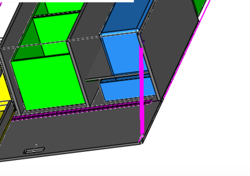

Den Ausbau werde ich in einem 3D-Programm selbst konstruieren und die Bauteile bei einem Dienstleister CNC-fräsen lassen. Die Details werde ich Schritt für Schritt in folgenden Posts diskutieren.

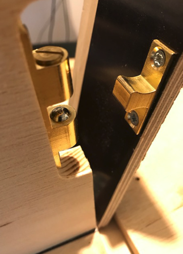

3. Als Scharniere für alle Betteile werde ich Nähmaschinentischscharniere verwenden. Sind aufwändiger einzubauen (einlassen mit Oberfräse), aber deutlich schöner als Klavierband. Ich habe diese hier bestellt: https://www.ebay.de/.../3220468878786,90 pro Scharnier ist eher günstig, andere kosten bis zu 20 EUR / Stück.
Aus Stabilitätsgründen nehme ich DREI pro Bettplatte (55cm breit), also insgesamt 12.
Leider taugen die Scharniere nichts, gehen heute zurück - sie sind super schwergängig. Entweder ist das ein Konstruktionsmangel oder der Lieferant hat sich Nachbauten andrehen lassen. Da die hochwertigen Scharniere von Hettich (Hettich Nähtischscharnier 130) 20 EUR pro Stück kosten, ist Klavierband doch wieder im Rennen. Ich werde es aber auf jeden Fall mit der Oberfräse einlassen. Ideal wäre ein Klavierband, bei dem die Rolle (die Achse) unten liegt, dann hätte man eine plane Liegefläche. Habe ich aber noch nicht gefunden.

Im Moment plane ich meine Box 38,4 cm hoch (Unterkante Boden bis Oberkante Bettauflage ohne Matraze). Ursprünglich hatte 32 cm lichte Höhe (Boden bis UNTERkante Bettplatten) wie bei Smartcamp geplant, weil das dann
a) ohne irgendwelche Hilfsmittel auf den eingebauten Sitzen (umgeklappt) aufliegen kann und
b) man bei ausgebauten Sitzen einfach eine 32er Eurobox unterstellen könnte (das empfiehlt z.B. die Biberbox).
Nur reicht mir dann der Platz nicht, um Wasserkanister und Spülschüssel übereinander zu stapeln. Und das finde ich schon praktisch: dass man den Spülwasserkanister zum Ausgießen nicht unbedingt herausnehmen muss. Als Sicherheit gegen einen undichten Hahn macht Ququq das übrigens so, dass die Spülschüssel auch beim Transport unter dem Kanisterhahn liegt.

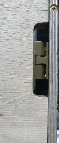

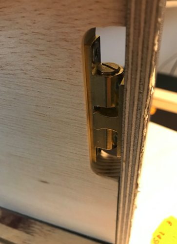

Nachdem mein Kommissions-Code von VW bei https://www.volkswagen-we.com noch nicht erscheint, kann ich mir mit dem Ausbau noch etwas Zeit lassen. Daher habe ich beschlossen, ein paar konstruktive Details (und meine handwerklichen Fähigkeiten) erstmal mit ein paar Modellen zu testen. Hier ein paar Erkenntnisse und Bilder:
1. Der von @boxor vorgeschlagene Doppelkugelschnäpper fürs Halten der Frontklappe funktioniert super und ist viel praktischer als irgendwelche Spannverschlüsse außen. Habe eine ca. 70 mm breite Aussparung für einen 60mm- Schnäpper in die Stirnseite gefräst und das Gegenstück auf die Klappe geschraubt. Hält, ist justierbar - wird so gemacht.
2. Gleichfalls habe ich ein 2mm-Stahlseil als Klappenhalter getestet, so wie Ququq das macht. Hält gut und ist auch gut zu bauen. Bei mir ist aber das Problem, das links der Schubladenauszug sein wird. Beim Zuklappen wird das Stahlseil die Front des Auszugs zerkratzen - oder man muss aufwendig noch eine Tasche vorsehen, in die das dann fällt. Also kommt entweder ein Textilband oder ein klassischer Klappenhalter innen oder außen. Z.B. so was: https://www.haefele.de/.../
3. Dann habe ich doch beschlossen, die etwas minderwertigen Nähtischscharniere zu behalten und versuchsweise einzulassen. Ich habe das erstmal ganz grob "frei Hand" gefräst, weil ich noch keine Frässchablone bauen wollte, dementsprechend sieht es noch gebastelt aus. Man kann aber bereits erkennen, dass es gut ausschauen wird :-) Deshalb werde ich sie jetzt doch verwenden, und zwar nicht nur für die Bettplatten, sondern auch für die Klappe vorne.
4. Der versenkten Edelstahl-Spax für die stumpf verbundenen Platten sehen ganz gut aus, ich werde sie aber mit einer Schablone setzen, damit sie schön regelmäßig sitzen werden. Schaut noch zu gebastelt aus ;-)
Anbei ein paar Bilder ;-)
