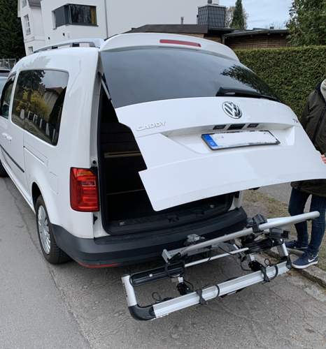

Feedback zum Thule EC 908 G5
Passt am Caddy IV (Maxi) mit abnehmbarer Westfalia AHK (werkseitig verbaut) und die Klappe geht auch mit Fahrrädern auf.

Thule EC 908 G5 am Caddy m. Heckklappe

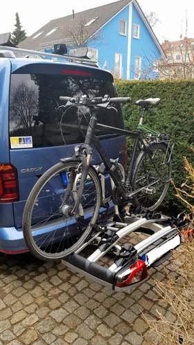

Bei mir sitzt der "ATERA STRADA EVO 3" auf der nachgerüsteten abnehmbaren ORIS-Kupplung.
Es passen bis zu 3 Fahrräder drauf. Er lässt sich in voll beladenem Zustand leicht abklappen und dann ist auch die Heckklappe ohne Probleme zu öffnen.
(Leider habe ich grad kein Foto vom abgeklappten Zustand zur Hand.)
Preis war mit 549,00 € allerdings nicht ganz ohne.

@YRQ-Racer schrieb am 16. Juni 2022 um 23:33:30 Uhr:
Es geht hier aber um einen Träger für die Heckklappe und nicht um Träger für die AHK.
