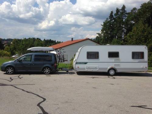

Hi zusammen,
als Alternative zum Kauf eines Wohnmobils erwäge ich nun aufgrund der unklaren Lage bzgl. der Abgasnormen den Erwerb eines Wohnwagens. Momentan habe ich den in meiner Signatur angeführten Caddy als Zugmaschine zur Verfügung.
Laut Fahrzeug-Papieren gilt:
Masse des fahrbereiten Fahrzeugs: 1522 kg
Technisch zulässige Gesamtmasse in beladenem Zustand: 2264 kg
Technisch zulässige Gesamtmasse der Fahrzeugkombination: 3650 kg
Technisch zulässige max. Anhängermasse (gebremst): 1500 kg
Technisch zulässige Stützlast am Kupplungspunkt: 75 kg
Motornennleistung bei 4400/min: 75 kW
Wie finde ich jetzt konkret heraus, welche Wohnwagen erlaubt und auch geeignet sind? Oder ist die o.g. Zugmaschine generell eher ungeeignet für 2 Erwachse und 2 Kinder im Wohnwagen?
Vielen Dank für Eure Tipps!

Logo, das GEHT mit Deinem Caddy, ist aber nicht entspannt.
WW so leicht wie möglich wählen und ausgewogen beladen, dann geht das.
Beim Caddy hat man den Unterschied immer deutlich gemerkt: wenn sich irgendwas komisch anfühlte, reichte es, den Campingtisch von der Achse etwas nach vorn zu legen.

Ja größer 1.500 kg ist beim Caddy ab Werk nicht vorgesehen.
Eine evtl. mögliche Auflastung halte ich nicht für sinnvoll.
Da gibt es dann tatsächlich besser geeignetere Zugfahrzeuge.

Da ich jetzt den Caddy habe und dieses Jahr noch wenigstens einen WW für vielleicht eine Woche Urlaub mieten will, werde ich einen 1.500 kg WW wählen. Das sollte der Caddy schaffen, zumal ich nicht in die Berge zu fahren beabsichtige.
Das schafft er.
Und Du wirst die Tücken des Gespanns bemerken und die Wahl des neuen Zugfahrzeugs nach Größe, Masse und Hubraum neu definieren. 😉 😛
