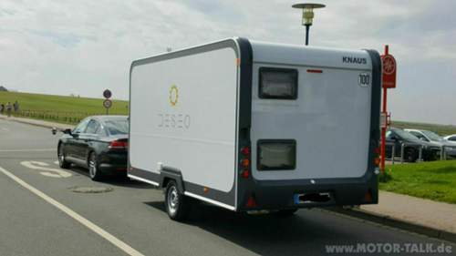

Interessant find ich auch das Konzept des Knaus Deseo, denn da kann der Anhänger auch im Alltag noch sinnvoll genutzt werden.

Deseo - fand ich auch mal spannend, kommt nächstes Jahr (oder Ende dieses?) übrigens neu im stabileren Leichtbau.

Wir haben einen Deseo. Ist ein super Teil! Bin sehr zufrieden damit. Er wird aber leider nicht mehr gebaut. Der Nachfolger ist der Travelino. Den gibt es schon eine Weile zu kaufen. Er ist aber ziemlich teuer und bietet weniger Platz als der Deseo.
Deseo gibt's nicht mehr? Ist noch auf der Webseite: https://www.knaus.com/de-de/caravans/deseo/highlights/
Und wie gesagt wird der jetzt nach dem Travelino das zweite Leichtbaumodell (ab Modellwechsel). Da wollen sie das Sperrholz auch aus den Seitenwänden verbannen, was man hört. Der Travelino hat (nur) da noch Sperrholz.
Na hoffentlich bekommen sie das mit dem Verbund der Wände mit dem Boden dann auch vernünftig hin. Das war nämlich bei den Dingern das Hauptproblem. Aufgrund des Kühlschrankdesigns hatte sich der Aufbau im vorderen Bereich von der Bodenplatte gelöst. Der "Gegenwind" war zu viel für die Verbindung.

Es gibt den normalen Deseo nicht mehr. Man kann nur noch den Transport mit der großen Klappe hinten kaufen. Bist du sicher, dass der Travelino noch Holz in den Seitenwänden hat. Ich glaube nämlich nicht.
Das lösen des Boden gibt es übrigens schon lange nicht mehr. War nur ein gewisses Modelljahr.
Gerade die große Klappe beim Deseo finde ich spannend.
Im Netz auf der Webseite steht er noch als Transport und Transport+. Keine Ahnung, ob es früher auch andere Modelle gab.:
@dk_1102 schrieb am 28. April 2017 um 20:46:53 Uhr:
Das kann gut sein. Allerdings haben die WW-Hersteller in der Vergangenheit schon öfter bewiesen, dass sie mal behobene Fehler einer alten Serie wieder in eine neue einbauen. Da gibt es unzählige Beispiele. Wenn es nun also ne Neuauflage mit neuen Wandsystemen gibt, stehen die Chancen gut, dass man da auch wieder was vermurkst.
So sieht der normale Deseo von hinten aus. Den gibt es so wie ich finde leider nicht mehr.
