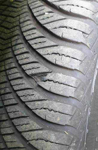

So hier mal ein Foto von dem Profilausbruch am rechten Vorderreifen. Am Linken ist auch eine Stelle, an der Profilblöcke "angebrochen" sind. Wie schafft man sowas? Durchdrehende Räder am Bordstein? Gelände? Merkwürdig.

@Silver008 schrieb am 4. Juli 2019 um 19:07:13 Uhr:
Welche DOT-Nummer haben die Reifen ?
Na, du wirst nicht gerade zahm um die Kurven zirkeln, wenn man sich so die Flanken anschaut :-)

Ich fahre die Karre erst seit kurzer Zeit und hab die Reifen in dem Zustand übernommen. Das Auto war ein Jahreswagen (vom Werksangehörigen gefahren). Also bin ich noch unschuldig - ich zirkle in der Tat eher zahm um die Kurven :-)

2. Der Caddy ist ein Auto, dass seine Vorderräder schon konstruktionsbedingt relativ hart belastet und der Vector 4 ist zudem ein relativ weicher Reifen, der das schnell übel nimmt.

Man sieht doch schon an den Schäden, dass das nichts konstruktionsbedingtes ist sondern vom Fahrer reingefahren.

könnte ja sein, das dort gebrauchte Altreifen draufgezogen wurden, mit noch gutem Profil.
Ich glaub kaum, dass das VW-Werk gebrauchte Altreifen aufzieht.
@boxor: Natürlich sind die Schäden "reingefahren". Es gibt aber Autos (in der Regel Fronttriebler mit stärkerer Untersteuerneigung und drehmomentstarken Turbodiesel), bei denen solche Schäden leichter auftreten als bei anderen. Dazu gibt es noch Reifen, die eher dazu neigen (weiches Profil) als andere (Sommerreifen mit geschlossener Schulter).

Genau weiß man es erst, wenn man die DOT-Nummer liest.
Hast natürlich Recht. DOT zeigt 16 Produktionswoche 2018. Was der Werksangehörige damit gemacht hat, möcht ich auch gern wissen ;-)

Die GJR haben einen oder mehrere (?) Profilausbrüche, Vorgeschichte ist unbekannt, aber der Reifen sieht noch sicher aus und hat noch ausreichend Profil.
Diese Profilausbrüche passieren meiner laienhaften Meinung nach schneller als man glaubt, ich hatte die auch an den Continental PremiumContact6 in geringerem Maße ... da reicht ein Spitzer Stein oder mal eine kleine Glasscherbe oder schroffes Kopfsteinpflaster, auf dem man im Stand unglücklich am Lenkrad dreht und es passiert.
Der Schaden im Bild ist nicht an der Flank, so dass ich eher nicht an Bordsteinkanten oder Kurvenhatz glaube, wenn auch die Schulter nach etwas zügigerer Fahrweise aussieht.
Weiter fahren, beobachten und bei weiteren Schäden eben wechseln ... bei DOT1618 und dem Prifil laut Bild oben, ist spätestens vor dem Winter 2020/2021 so oder so Ersatz fällig.
