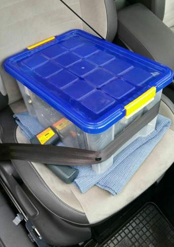

So - hab Dich nicht vergessen. Das Messgerät hingegen ständig. Aber heute morgen habe ich mal die Stufen 1 und 3 nachgemessen. Dabei habe ich wie im ersten Bild unten zu sehen auf dem Beifahrersitz eine 2Kg "schwere" Kellerkiste mit Netzteilen auf ein gefaltetes Handtuch platziert, um eine gewisse Atmosphäre zu schaffen. Wollte nicht selbst mit Stufe 3 fahren, da ich das nicht mag...
Hatte so 16°C heute morgen, Auto stand auf der Straße.
Beim Losfahren Stufe 1 gewählt und nach etwa 10 Min bei einem Ampelstopp gemessen: ca 27°C.
Auf Stufe 3 gestellt und nach weiteren ca. 10 Min gemessen: 44,6°C. Fahrt war da auch zu Ende, also hab ich noch das zweite Bild unten von der Messung gemacht. Kann sein, dass es noch wärmer geworden wäre oder an einem anderen Punkt schon wärmer war - habe nur punktuell gemessen. 44°C sind jedenfalls auch bei Alcantara nach 10 Minuten in so einem Aufbau problemlos möglich, sonst stimmt etwas nicht. Wird im Winter auch nicht anders sein - die Isolierung mit dem Handtuch schließt äußere Einflüsse ziemlich aus.
Vielleicht hilft es Dir - viel Erfolg!
