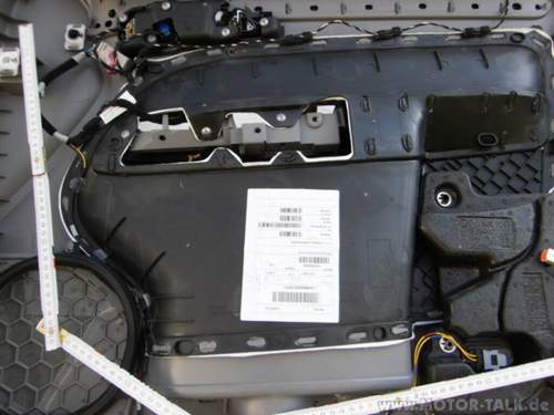

Hallo Marc
Du brauchst vom Steckeranfang bis zu den Leuchten insgesamt 90 cm, also mit einem Meter kommst du locker aus.
Viktor
Länger der Aderleitungen
Danke für dein Bemühungen.
Dann brauche ich also keine Leitung in der Länge von einem Meter da zwischen setzen und die 90cm / 1m ist die Gesamtlänge, die sich aus
0,5 x Kabel 000 979 133 (Leitung an Steckergehäuse) + zwischen gesetztes Kabel + 0,5 x 000 979 018 A (Leitung an Steuergerät) ergibt.
Das Bild ist Toll.
Danke, Danke.
gruß Marc
Hallo Marc
Ja mit einer Gesamtlänge von 1m kommst du locker aus.
Das  Bild ist leider nicht ganz scharf, aber man kann die Ziffern erkennen.
Viktor
