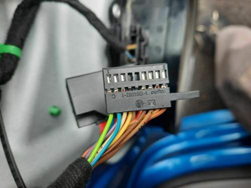

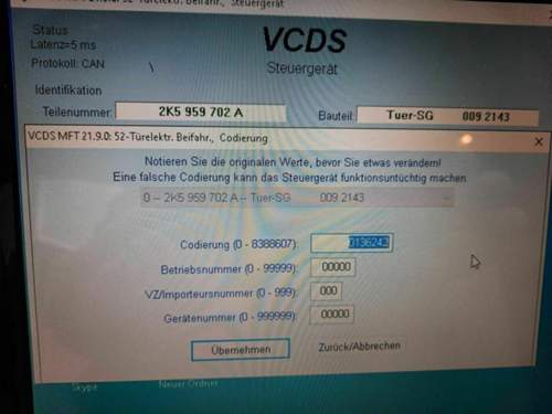

Hallo, wollte heute mal endlich die Leuchten nachrüsten, aber leider weiß ich nicht genau wo ich die Werte um 64 erhöhen muss?! Auch die Stecker sind bei mir schon so weit belegt,allso der PIN 18/19 und 1 nur PIN 4 ist noch frei. Daher wollte ich erst einmal Freischalten ( VCDS ist vorhanden) aber wo soll ich diese Werte ergänzen? Habe schon einiges Freigeschaltet ( MFA/ GRA) aber hier bin ich mir nicht ganz sicher, daher besser noch mal die Profis fragen !
Danke
Jürgen
Fahrerseite
Beifahrertür
Stecker rechts
Einfach auf die vorhandene Codierung die Zahl drauf rechnen die VCDS für die TWL Codierung vorblendet.
Plus 64 für was mache ich eigentlich die FAQ ?
Das mit der plus 64 hatte ich ja schon in der FAQ gelesen! Wollte nur nichts Falsch machen.
Die FAQ hat schon oft sehr geholfen.
Danke

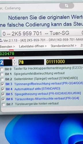

Ich grab das hier nochmal aus, ich habe die Einstiegleuchten heute bei meinem 4er nachgerüstet.
Hat dank der Info „Pin 17 und 18“ auch auf Anhieb geklappt!
Beim codieren hab ich gesehen das er auch Spiegelumfeldbel und Blinker im Spiegel als Option hat. Weiß zufällig jemand die PIN Belegung dafür?
Gruß & Danke ??
