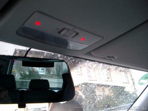

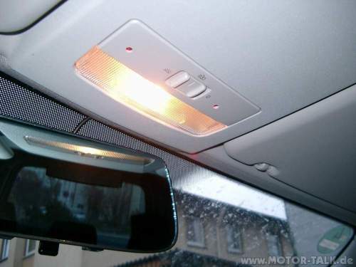

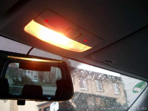

So hab`s am Wochenende auch geschafft mein "W8"-Design fertigzustellen.
Hab mir eine Golf IV-Innenleuchte besorgt. Dazu zwei rote LED. In die Innenleuchte habe ich in den "grauen" Zwischenraum (rechts vom Schiebeschalter) zwei Löcher gebohrt und dort die roten LED versenkt.
Die Spitzen der LED haben noch etwas "übergestanden" und im Innenspiegel geblendet.
Dies hab ich dann mit sogenannten "Schrauben-Rosetten" gelöst.
Elektrisch hab die beiden LED an die Stromquelle (Birnchenhalter) des linken Leselichts angelötet. Vom Leselicht habe ich die "weisse" Birne entfernt.
Somit habe ich den Vorteil die rote "Puffbeleuchtung"  🙂 ein- und auszuschalten wie ich es will.
Der Umbau hat insgesamt vielleicht so 1,5 Stunden gedauert.
Bilder kommen sobald die Akku`s meiner Digi wieder voll sind 🙂
so, hab`s heute endlich geschafft Bilder zu machen
Bild 1
Bild 2
eins hab ich noch 🙂
