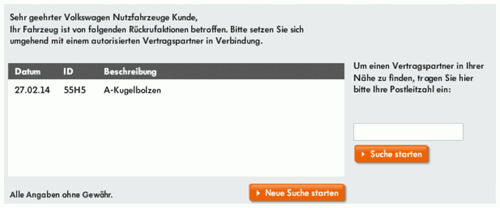

bei mir kam jetzt die Antwort, das meiner betroffen ist.
Erstzulassung April 2012
Gruß nicander
Hab meine FIN auch eben eingegeben, meiner ist auch betroffen.
Aber eigentlich sollten das alle Caddy's BJ 2003 bis 2013 mit Heckklappe sein...
Meiner jetzt auch...
Gruß Martin.

Bin ein wenig irritiert. Auf der Homepage (Abfrage Rückrufaktion) steht
"Bitte setzen Sie sich umgehend mit einem autorisierten Vertragspartner in Verbindung"
Heißt das, ich muss aktiv werden und VW informiert nicht aktiv?
