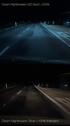

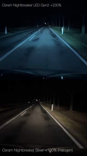

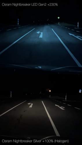

Anbei nun mal einige Vergleichsfotos. Man sieht hier Screenshot aus den Vergleichsvideos der gleichen Strecke bei in etwa gleicher Witterung. Vielleicht lade ich das Video noch auf YouTube o.ä.
Hatte für einen aussagekräftigen Vergleich ISO, Belichtungszeit und Weißabgleich fix und auf beiden Videos gleichgesetzt. Im direkten Vergleich stimmt das mit meinem persönlichen Eindruck zu Weißspektrum und Helligkeit ziemlich gut überein, auch wenn der Unterschied in der Realität noch deutlicher ist, was mit einem Smartphone Video nicht ganz so gut wiederzugeben ist.

Also für die die mal ungefähr wissen wollen, was sie erwartet... ich persönlich würde sagen, es lohnt sich. Nach erstem Eindruck empfinde ich das Fahren in der Nacht mit den LED Leuchtmitteln angenehmer und habe ein besseres Sicherheitsgefühl damit. Ich habe zudem den Eindruck, es ist damit weniger anstrengend und weniger ermüdend.
Beurteilung
Aus meiner Sicht ist das Weißspektrum der LEDs viel angenehmer für die Augen, da es mehr Kontrast erzeugt und man sich weniger anstrengen muss, Umrisse zu erkennen. Schilder, Markierungen und Poller kann man damit auch besser wahrnehmen.
Leuchtweite (Helligkeit in der Entfernung) und Breite der Ausleuchtung sind für mein Empfinden auch signifikant besser, gerade im Randbereich kann man nochmal deutlich mehr sehen.
Insbesondere auch auf der Autobahn (leider keine Vergleichsfotos, sorry), wo man meist nicht aufblenden kann, empfand ich die LEDs als deutlich angenehmer, sie sorgten für einen sehr hellen breiten Lichtkegel.
Mir fiel auf, dass ich die Instrumentenbeleuchtung weniger weit herunter dimmen muss, um auch bei Nachtfahrten gut zu sehen, was auch für mehr Helligkeit / Kontrast der LEDs spricht.
Glücklicherweise konnte ich den Vergleich bei halbwegs feuchter Fahrbahn durchführen. Nach meinem Empfinden sind die LEDs auch bei Nässe im Vorteil gegenüber dem Halogenlicht.

Auf den Bildern hat man den Eindruck, dass vor dem Auto ein längerer dunkler Bereich ist. Das liegt einerseits an der Kameraperspektive weit vorn an der Frontscheibe, in der Sichtachse vom Fahrersitz nimmt man das nicht so wahr. Das und eine wahrgenommen "Fleckigkeit" der LED Leuchtmittel zeigen nicht, dass es durch die LEDs mehr dunkle, sondern im Gegenteil mehr viel hellere Zonen gibt, gegenüber denen einige Randbereiche (z.B. direkt vor dem Fahrzeug) viel dunkler wirken, aufgrund des hohen Kontrasts. Verglichen mit den Halogenleuchtmitteln sind aber nach meinem Eindruck alle relevanten Bereiche besser und weiter ausgeleuchtet, auch wenn das zu einer subjektiven "Fleckigkeit" führt.
PS: Ja, ich hab gesehen, dass ich meine Scheinwerfer mit den LED Leuchtmitteln noch final einstellen muss, damit links und rechts auf gleichem Niveau liegen

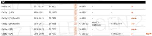

@Johnson55 genau wie @Tommes44 schon sagte, wird zumindest beim Caddy 4 nicht gebraucht, beim Caddy 3 evtl. Schau im Zweifel am besten auf der Kompatibilitätsliste von Osram nach, da steht immer dabei, welche Adapter gebraucht werden:
https://www.osram.de/.../index.jsp#_m202__full_size_module_container
Achtung: die Liste beginnt oben alphabetisch nach Hersteller mit den Gen1 Lampen und geht ab S.11 nochmal von vorne los für die Gen2
Der Bildausschnitt ist von der Gen2
